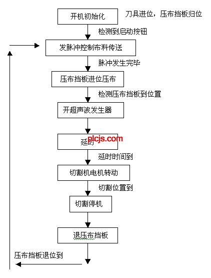

  切割机的控制流程如下:
  从上述工艺我们可以看到,和传统的切割机比较,我们节省了切割刀具的进刀退刀的过程,另外我们的刀具切割,可实现从左到右切割一次,下次可实现从右到左,而不是有的机器,切割一次以后,必须将刀具归位的做法,大大提高了整体速度,所以我们的解决方案具有功能强,精度高,成本低,性价比高的特点。对于布料的长度设置,我们可最小设置布料长度在5cm以下,布料宽度可灵活调整。
  采用V80M32DR-AC/S小型PLC,单机可实现对传送布料的步进电机,切割的交流异步电机,以及气缸的控制。由于V80的脉冲输出具有速度可任意设置,最多可设置256段不同加减速曲线,并且脉冲输出精确,驱动电路抗干扰强的特点,保证了布料传送的精确和快速。在本系统中,我们设定了5段加减速频率,分别为2段加速,2段减速,1段高速稳定输出。
