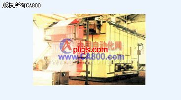

    蒸化机的作用是使色浆中的染料经汽蒸向纤维内部转移达到固色作用,它的效果直接影响到印花后的色泽和鲜艳度。
  影响蒸化机效果的主要工艺参数是温度、湿度和蒸化时间,它们随着不同纤维、染料有一定的变化,蒸化工艺过程的织物成环是蒸化时间、质量、过程的安全可靠保证。
  蒸化机一般采用可调的低张力喂布辊,最大限度内保证了成环的整齐,具有可靠的织物布环输送装置;分离辊独立传动,从而满足出布功能,减少维修工作量。

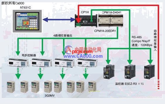

  在蒸化机控制系统中,我们采用了欧姆龙高性能小型PLC CP1H,通过4路模拟量输出模块连接同步控制器来控制欧姆龙3G3MV系列变频器。蒸化机烘房温度控制采用了欧姆龙公司的温控器E5EZ,通过Compo Way/F通信协议(速度112kbps)直接和CP1H的RS-485口通讯,PLC可以直接改变E5EZ的控制参数并实时监控。人机界面使用欧姆龙公司10.4” 彩色触摸屏NT631C,进行参数和工作流程的监控。
