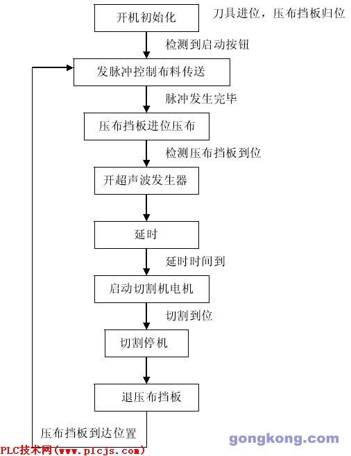

  超声波布料切割机的基本控制流程如下
  传统的切割机在切割一次后必须将刀具归位的方式比较,采用 M32DR-AC/S 方案节省了切割刀具的进退刀过程,可实现从左到右切割一次,下次再从右到左切割,大大提高了整体切割速度。
  由于 V80M32DR-AC/S 的脉冲输出具有速度可任意设置,最多可设置 256 段不同加减速曲线,并且脉冲输出精确,驱动电路抗干扰强,从而保证 V80M32DR-AC/S 精确地控制传送布料的步进电机,切割的交流异步电机以及气缸运动。本系统设定 5 段加减速频率,分别为 2 段加速,2 段减速,1 段高速稳定输出,可设置的最小布料长度在小于 5cm,布料宽度可灵活调整。因此,采用 M32DR-AC/S 的解决方案具有功能强,精度高,成本低,性价比高的特点。
