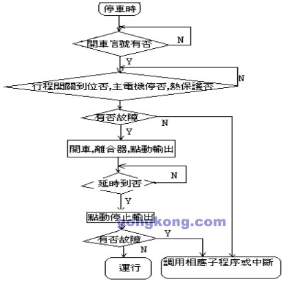

  2、2.1点动
  (1)点动的作用
   ·调整滚轮梳位置
   ·断经后重新开车准备
  (2)点动流程 点动流程参见图1。

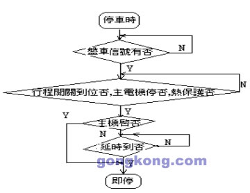

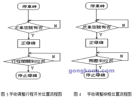

  2.3正反寻纬
  (1)正反寻纬作用:
   ·手动调整综框位置
   ·手动调整行程开关位置
  (2)正反寻纬流程:正反寻纬流程参见图3和图4。

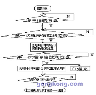

  2.4开车
  (1)开车作用:织布
  (2)开车流程图:开车流程图参见图5。

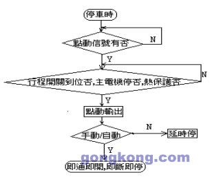

  2.5正常停车(手动停车)
  正常停车(手动停车)流程参见图6。

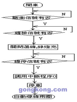

  2.6纬停测控
  (1)纬停原因:断纬
  (2)纬停测控流程图:参见图7。

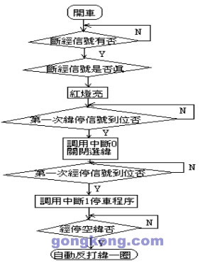

  2.7经停测控
  (1)经停原因:断经
  (2)经停测控流程图:参见图8。
