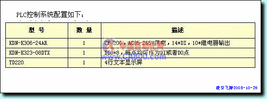

    每套PLC的控制点数为DI 20点、DO 11点,并配置一个文本显示屏作为人机界面,所有需要的生产参数均可以通过文本屏进行设置并能够在PLC中掉电保持。PLC与文本显示屏之间采用Modbus RTU协议进行通讯。
    PLC控制系统配置如下:
 PLC控制系统的基本作用如下:

    KDN-K3系列PLC此次在纺织机械中的大批量应用既源于用户对其性能指标、可靠性等的认可,更重要的是它能够为用户带来的利润。此次配置的K306-24AR型CPU采用交流供电,电压范围宽达AC85V—AC265V,能够适应于供电电压波动严重的地区;CPU本身提供了DC24V电源输出,文本显示屏、扩展模块以及所有的DI信号均用此电源供电,用户无需再配置DC24V的电源;此次使用的K323-08DTX模块是凯迪恩公司推出的一种有特色的DIO模块,模块上每一个点均可以作为DI或者DO点,这样此次用户在选型配置时就节约了一个DO扩展模块。
