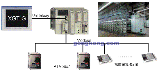

  2.控制系统方案
  高速弹力丝机的控制系统采用Micro PLC为控制核心,在CPU模块上配置Modbus通讯扩展卡(TSXSCP114,作为主站),采用ATV58F或ATV58(配VW3A58202编码器反馈扩展卡)系列变频器(内置Modbus接口,作为从站),通过Modbus总线通讯控制方式实现传动系统的控制;温度控制部分,采用带Modbus总线接口的专用温度采集卡(作为从站),通过同样的Modbus总线将温度信号采集入Micro PLC,经与设定温度比较的PID运算后,通过开关量输出口输出;同时配置Magelis XBT-G 10.4”黑白触摸屏实现线速度、牵伸倍数及各点温度等工艺参数的设定以及整个系统的监控。由于系统程序量较大,在Micro PLC的CPU模块上,同时配置了32K内存扩展卡(TSXMFP032P)。
