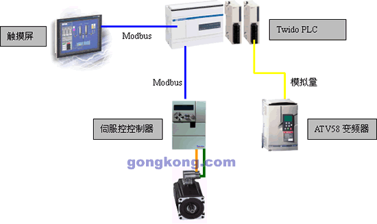

   本系统采用施耐德全套解决方案,主要由可编程控制器部分,传动部分,锭子速度曲线控制部分,伺服凸轮成型部分,触摸屏参数设置显示部分及其故障报警部分组成。
  (1)可编程控制器部分
  可编程控制器选用施耐德Twido PLC ,型号为TWDLCAA40DRF,该模块功能强大,有24DI/16DO,其中有两路晶体管输出,14路继电器输出,可扩展7个扩展模块,加上扩展模块后,离散量IO可扩展至264个点;带双字和浮点运算,还具有三角函数,数据排序等复杂数据处理功能;集成2路20kHZ和4路5KHZ高速计数器,可进行速度检测和长度检测;通过扩展CANOPEN主模块后,可进行CANOPEN高速通信 ;另外一个型号TWDLCAE40DRF ,本身集成RJ45以太网接口,可使系统接入以太网,进行编程,调试,远程维护等功能。
  Twido PLC TWDLCAA40DRF在本系统中处于核心控制地位,主要用来进行锭子速度曲线控制,班产量累计,纱线埝度,牵伸倍数及其细纱号数等计算,采集传感器信号并对所有传感器进行故障检测并报警,与伺服及触摸屏通信并监测Modbus网络等功能。
  (2)传动部分
  使用施耐德变频器ATV58,进行锭子转速的给定。速度是通过模拟量进行给定

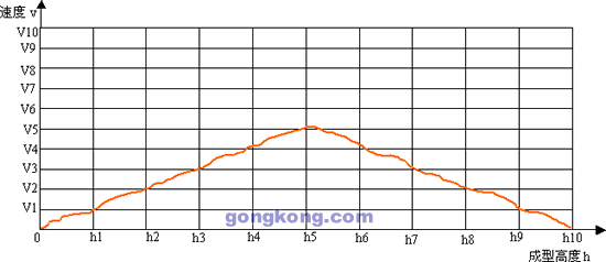

  (3)锭子速度曲线控制
  在本系统中,采用十段速控制,以保证较高的纱线质量,以下为十段速曲线图

  本系统采用施耐德TWINLINE 伺服,使用电子凸轮功能实现纱线成型,成型效果比较理想。在本系统中,通过在触摸屏上设置工艺参数,然后,Twido PLC通过Modbus通信把参数传至伺服,伺服自动选择曲线。另外,Twido PLC 会实时监测Modbus 网络,一旦通信中断,进行报警并停机。

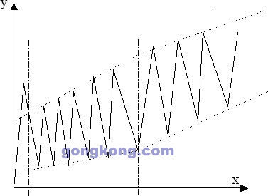

  以下为纲领板运动轨迹

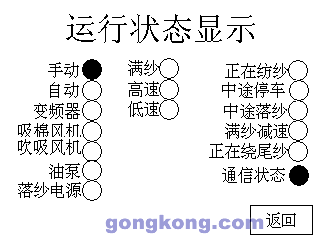

   触摸屏采用施耐德XBTG2110,主要用来进行参数设置和显示,故障报警等等功能
