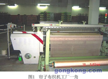

  帘子布织机是属于剑杆织机一类,普通织机机械结构主要包括送经机构、主机、卷取机构、选纬机构、储纬机构、多臂机构;电控部分主要包括主控部分(包括主电机、电子选纬、电子多臂等);电送电卷部分(送经电机、卷取电机控制)。不过由于帘子布织机是属于剑杆织机特类,所以它在拥有一般织机性能的同时,亦有其特殊的一面。主要体现在:简单机械多臂、固定一个纬纱、送经机构和卷曲机构亦有所差异、有大卷装机构部分等方面。
  以往帘子布织机电控系统结构如下:
  1.主控部分采用单片机控制,包括主机采用离合器控制、显示部分一般采用LCD。
  2.送经/卷曲(包括大卷装)大部分采用机械联轴控制,即使采用变频控制,一般都是模拟控制某一部分。

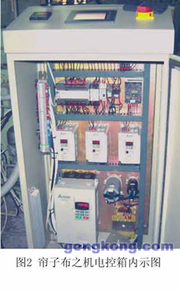

  根据以上对帘子布织机及其原控制系统分析,通过与用户的合作,我们提出了一种采用以台达 ES型PLC、DOP-A型HIM、B/M型变频器构建的新颖电控系统,如图2 :
  它的创新主要体现于:
  1.主机采用台达 B型矢量型变频器控制,摆脱了传统的离合器控制模式,同时实现主机电气无极调速功能。
  2.送经电机、卷曲电机、大卷装均采用台达 M型变频器控制。
  3.运用台达 MODBUS通讯协议构建主机、送经电机、卷曲电机、大卷装控制系统;摆脱了传统的模拟量控制。
  4.信号采集及处理采用台达ES型PLC作为CPU处理中心。
  5.显示采用台达人机界面;摆脱了传统的LCD模式。

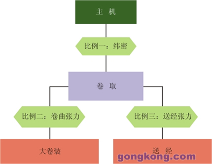

  2.同步控制
  由于本系统主机、送经电机、卷曲电机、大卷转均采用变频控制,根据工艺和织物要求必须对其采用比较严格的同步控制,即快车启动过程、调速过程、停车过程、点动过程、慢车过程、紧经/松经过程均要有相应的同步工艺控制要求。
  本案例采用的同步比例原理如下:
  说明:
  (a).主机改变整机速度;
  (b).纬密改变卷取速度;
  (c).卷曲张力改变大卷装速度;
  (d).送经张力改变送经速度。

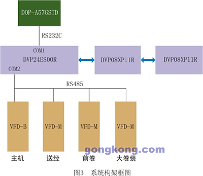

  三、控制系统结构
  1.件系统构架:
  A.结构框图
  注:
  PLC对变频器的控制速度采用RS485、运行/停止采用I/O控制,原因在于:运行/停止控制采用I/O控制相比RS485控制较安全、可靠!
