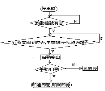

2.1点动
(1)点动的作用
 ·调整滚轮梳位置
 ·断经后重新开车准备
(2)点动流程 点动流程参见图1。

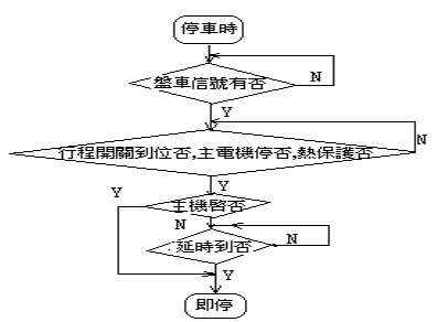

 2.2盘车
(1)盘车的作用:手动装布
(2)盘车流程图:盘车流程参见图2。
图2  盘车流程图

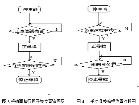

2.3正反寻纬
(1)正反寻纬作用:
 ·手动调整综框位置
 ·手动调整行程开关位置
(2)正反寻纬流程:正反寻纬流程参见图3和图4。

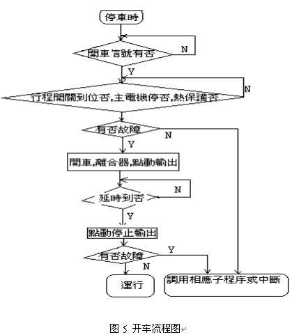

2.4开车
(1)开车作用:织布
(2)开车流程图:开车流程图参见图5。

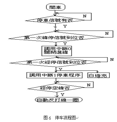

2.5正常停车(手动停车)
正常停车(手动停车)流程参见图6。

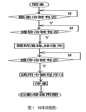

2.6纬停测控
(1)纬停原因:断纬
(2)纬停测控流程图:参见图7。

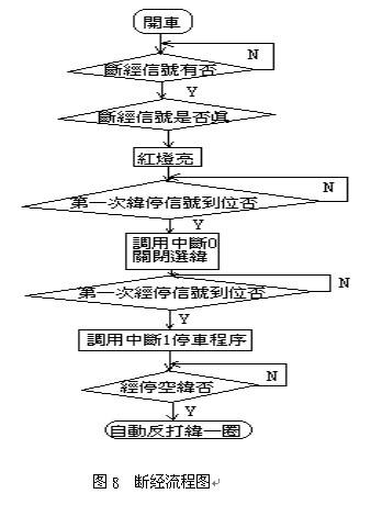

2.7经停测控
(1)经停原因:断经
(2)经停测控流程图:参见图8。

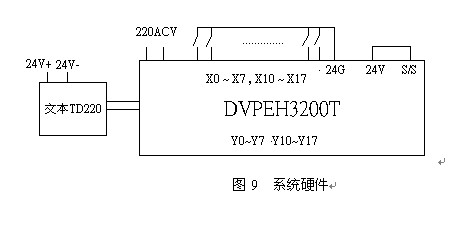

3 剑杆织机自动化系统设计
3.1  系统组成和特点
   ( 1 )为了提高控制系统的可靠性,系统硬件以台达公司的DVPEH3200TPLC为核心,配置台达公司的TD220中文文本界面,参见图9。
(2)I/O具体分配
X0   纬停                     Y0    点动
X1    经停                    Y1    离合器
X2    选纬                    Y2    开车
X3   多臂保护                 Y3    正车
X4   断纬                     Y4    反车
X5   断经                     Y5    红灯
