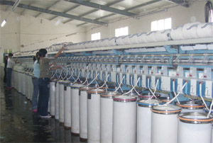

中国是纺织大国,纺织品靠质优价廉,在国际上具有很强的竞争力,世界各地的消费者都喜欢中国产的纺织品。促成中国纺织品价廉物美有许多原因,其中,纺织机械性能优良,价格便宜,是重要原因之一。纺织机械厂在保证质量的情况下,挖潜、降成本,取得了许多可喜的成果。某纺织机械厂的FA609转杯纺纱机原采用国外品牌的PLC控制,成本很高,控制系统的成本一直降不下来。由于这两年,国产PLC突飞猛进的发展,从可靠性和性能方面都有了很大的进步。年初,该厂选用了国产品牌中不错的凯迪恩PLC应用在FA506型环锭细纱机,经过半年多的检验,客户反映很好。9月份,该厂又把凯迪恩PLC应用到FA609转杯纺纱机中,又获得成功。

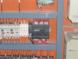

经过对工艺过程的透切分析,输送带没进PLC,靠按钮控制,排杂是靠左右纺杯接触器的常开点控制。手动部分移到了文本屏上操作。这样PLC选用KDN-K306-24AR,I/O点正合适。省去了使用国外品牌加扩展的控制方式。文本屏选用KDN的文本屏。
FA609转杯纺纱机需要测6个速度。其中引纱速度、喂棉速度比较慢,使用普通的输入点就可以测出这两个速度。而另外四个速度比较快,需要高数计数,当时国外品牌PLC使用的是四个边沿中断进行计数的。纺织机械厂担心国产PLC是否具有同时处理四个边沿中断这种高级功能。凯迪恩工程技术人员给厂家演示了同时处理四个边沿中断这种功能,厂家很满意。经过凯迪恩技术人员与纺织机械厂技术人员的共同努力,编好程序,在FA609转杯纺纱机进行调试,获得成功。

该控制系统操作简单,手动操作放到文本屏操作。操作面板简捷,完全满足工艺要求。控制系统的成本比较低。
精度高,用到了四个边沿中断进行计数,计算准确。
程序运行稳定,可靠。

现在这批FA609转杯纺纱机已在纺织厂运转了两个多月,工作非常好。有意思的是这家纺织厂去年也购进了几台FA609转杯纺纱机,当时控制系统还是国外品牌,现在这批使用的已是国产品牌。前几台测的数据和后几台测的数据是一致的,后几台的文本显示已是四行汉字,比前几台两行汉字信息量又大了,操作便方便了。听着许多机器的轰鸣,看着挡车女工熟练工作。心中感慨:中国的纺织品世界水平,中国机械产品出口不断增长,中国有了自己的PLC,国产PLC有了很大发展,国产PLC不久的将来也会成为国人的骄傲。
