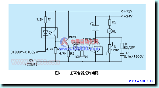

(1) 主离合器、慢车离合器及找纬离合器控制
    主离合器控制电路如图4所示。当PLC输出010CH上的01000点输出低电平时,光耦导通,输出高电平,加到三极管8050的基极,使8050导通,其射极输出高电平,经过隔离二极管4007加至场效应管IRF640的栅极,使场效应管IRF640导通,主离合器线圈得电。当01000点输出为高电平时,光耦输出低电平,导致三极管8050截止、场效应管IRF640截止,主离合器释放。在光耦和8050的一端,直流12V电压为光耦、8050和场效应管IRF640提供工作电压,10kΩ的电阻为释放电阻,为场效应管IRF640栅极放电所用。为防止由于突然关断电源时离合器线圈负载两端出现的瞬间高压损坏场效应管IRF640,在场效应管IRF640的两侧加上120V的压敏电阻进行过压保护。同时在场效应管的两端又并联一阻容吸收电路(82Ω/2W电阻与0.1μf/1600V电容串联),进一步吸收由于电路突然关断而出现的负载反峰电压。

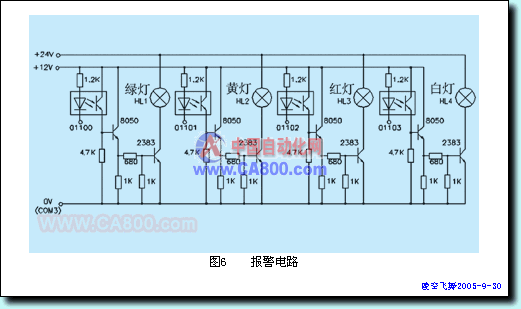

(3) 报警电路控制
报警灯显示故障如下:
红灯亮:断经自停,修复后,红灯熄灭;
黄灯亮:断纬自停;
绿灯亮:手停或手轮保护动作或油压低;
白灯亮:招呼机修人员等;
灯闪烁:制动角过大,红灯信号闪亮;
找纬未完成,黄灯信号闪亮;
编码器故障或慢车接近开关故障或找纬接近开关故障或慢车离合器故障时,白灯闪亮。
报警电路如图6所示。PLC故障输出01100为低电平时,光耦导通,输出高电平,给三极管8050的基极施加正电压信号,使得8050及1kΩ电阻所组成的射极跟随器导通,进而使三极管2383导通,2383提供的集电极电流促使接在+24V上的绿灯点亮,同理当PLC的01101、01102点分别输出低电平时,黄灯、绿灯变亮。01103直接用来控制白灯,当织机维修开关打开时,白色信号灯亮,且封锁一切输入输出,低压制动也没有。而当织机正常工作的时候,01100~01103都为高电平,四个灯都不亮。一旦织机出现某种故障时,所对应的故障显示灯将会立即变亮。
    通过把PLC相应的故障输出信号与各自的报警电路连接,保证在出现不同故障情况下,报警灯的可靠报警,并且在人机界面上显示文字报警。
