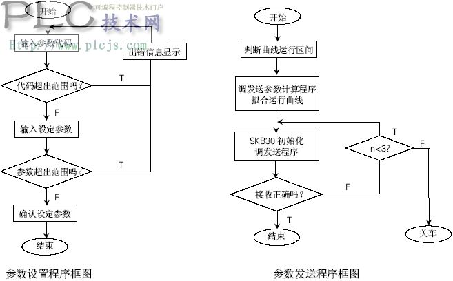

    FA506细纱机电气控制系统软件分为:控制部分、参数设定显示部分、计算采祥部分、数字通讯部分和锭
子运行曲线部分。
    1.控制部分:
    为软件主程序部分,主要依据系统开关量和传感器的输入完成纺纱过程自动控制。
    2.参数设定显示部分:
    主要依据丁D2fl5配置完成参数设定显示菜单,共计设计菜单画面44幅,完成总产、班产累计显示、换班
设定、锭子速度、前罗拉速度、牵伸倍数、捻度、千锭小时产量、细纱号数等参数显示,以及23幅参数设置
画面,可完成参数的设定、错误设置提示等功能,共编辑系统键5个共S组。其功能为:
    F1:A班班产F2: B班班产F3: C班班产F4:D班班产
    SHIFT+F1:总产显示SHIFT+F2:换斑设定
    SHIFT+F3:参数显示SHIFT+F4:参数设定
    其中参数设定菜单程序结构框图如下。
    3.计算采样部分:
