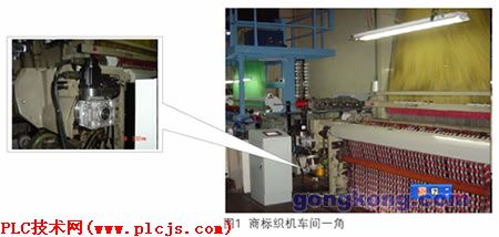

  商标织机是剑杆织机的一类,它和一般织机的区别主要在于它的开口装置是电子提花龙头。
  现在市场上的商标织机就送经、卷取控制一般有两大类:
  1、机械送经、机械卷取;即通过与主轴连接轴、通过机械齿轮换档来实现调速或变纬密。这种机型机械复杂、变速有限、织物的纬密亦有限。它一般都是属于旧型机器。
  2、第二大类是属于电送电卷系统,即通过电气控制来实现调速、变纬密。目前市场上这种机型的控制方式都采用专控器+伺服或步进方式。

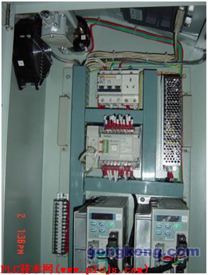

  我们这种电送电卷控制方式是采用目前比较流行的可编程控制器(DELTA EH 型PLC)+伺服(DELTA 1k ASDA)+人机界面(DELTA A型)来构建整个电子送经、电子卷取的电气控制系统。具体是以DELTA EH型PLC作为信号采集及处理CPU、以两台DELTA 伺服系统作为执行器,并运用DELTA人机界面作为界面来实现信息的显示、参数的设定等,改造的电控箱内示意如图2:
图2
  图2 电送电卷控制箱箱内图
  我们这种控制系统的优点:
  A、实现电送电卷功能,纬密可任意改变
  B、整个卷曲送经电控系统统一采用DELTA 自动化产品,这样便于今后的维护和技术支持。
  C、整个电控系统采用模块化设计,故系统易升级。

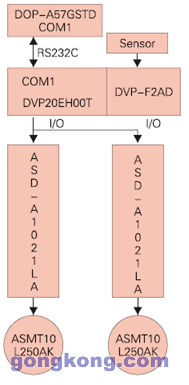

   A、系统构架图如图3 :
图3
  图3 系统构架图
  说明:
  1)用于检测经轴的张力传感器张力量程为:350KG;实际上量程大小和实际织机有关,同时和压力弹簧安装亦有关!
  2) PLC采用高速脉冲来控制伺服速度!

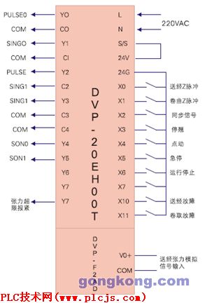

   B、PLC 接线控制图如下图4:
图4
  图4 PLC接线控制图

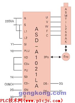

  C、伺服接线控制图如下图5:
图5
  图5 伺服接线控制图

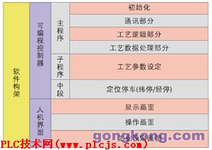

  2、软件结构:
  根据事先调研、和用户交流以及现场调试结果,最后软件构架如表一所示:
表一
  表一 软件结构表
  说明:
  1、工艺逻辑部分主要处理快车、点动、松经、紧经、卷布、退布、急停等逻辑工艺。
  2、模拟部分主要采集并处理来自送经架上张力传感器的信号。
  3、工艺数据处理张力、纬密、送经/卷取直径等数据。
  4、子程序处理工艺参数设定(张力、送经/卷取直径、传动比等)。
  5、HMI画面主要实现显示、操作、工艺参数设定功能。
