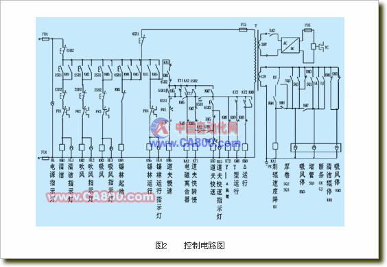

     继电器-接触器控制电路如图2:

     采用PLC代替继电器-接触器控制,主电路图图1不变,控制电路图2中的按钮、开关作为PLC的外部输入信号,接触器线圈、电磁离合器的线圈、指示灯作为PLC的输出负载。
 3.1  PLC选型
     三菱FX2N系列PLC体积小、功能强、速度高、指令功能丰富、内部资源充足,可在PC机上编程,并可通过PC机对系统进行实时监控,为调试和维护提供了极大的方便。
     由图2可知 PLC的外部输入信号共有24个,PLC向外部提供的信号共有18个,主机选用FX2N-64MR即可满足控制要求。

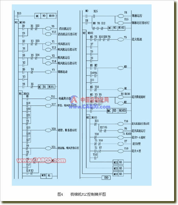

 3.2  梯形图设计

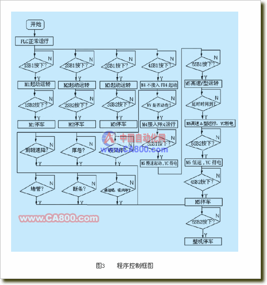

     根据A186E型梳棉机的电气控制要求、逻辑关系,以及各运动部件间的联锁关系,程序控制框图见图3:
 梯形图如图4所示:
 4  结束语
     采用三菱FX2N系列PLC对A186E型梳棉机进行改造,大大简化了控制系统的结构,提高了系统的稳定性和可靠性,取得了较大的社会和经济效益。
