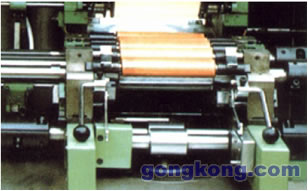

  3、牵伸机构
  3.1牵伸形式。曲线牵伸形式使条子质量进一步提高。
  3.1.1三上三下压力棒上托式曲线牵伸,其机构最为简单,车面占用面积最少,罗拉隔距调节余地大,虽能适应并条机的高速和质量要求,但是中罗拉胶辊既是后区的牵伸辊又是前区的握持辊,其工作条件和受力状态不易稳定,牵伸作用受到一定局限性。
  3.1.2三上三下压力棒加导向辊曲线牵伸,该牵伸形式是在三上三下牵伸机构上在前上罗拉前加装一根与前胶辊同为F36mm的胶辊,其与前罗拉中心距为34.01mm,为此,该机型前罗拉直径由35mm增大为4.5mm,使导向辊的安装较为宽舒,并能获得较高的出条速度。导向辊能较好地改变输出条子方向,由与喇叭口轴线相差900减小到300以下,利于高速条子顺利通过喇叭口,缩短了输出距离,减少了机前涌头现象和意外牵伸,还有利于高速牵伸的稳定。
  3.1.3四上四下压力棒曲线牵伸,是在三上三下的基础上增加一根罗拉和胶辊,从而形成三个区域,其后区为低牵伸区,前区为主牵伸区,而中区为微张力牵伸区。这种设计改善了前区的后胶辊和后区的前胶辊的工作条件,使前区的后胶辊主要起握住作用,后区的前胶辊主要起牵伸作用,使牵伸过程中的受力状态较为合理,可获得较好的握持效果,利于稳定条干质量。
  3.1.4四上四下压力棒加导向辊曲线牵伸,是在前胶辊前加装一根相同直径34mm的胶辊作为导向辊,从而减小输出条进入喇叭口的角度,该机设计5根上胶辊均为F34mm,四根罗拉同为F35mm,虽减少了规格和备件,方便了管理,但导向辊过于靠近前胶辊,其在前罗拉上的包围弧较短,对高速输出须条的控制有一些影响。
  3.1.5牵伸形式特点比较。
  ·从提高牵伸过程稳定性讲,四上四下压力棒曲线牵伸是获得好评的形式之一。
  ·从并条机不断提高设计速度讲,如何稳定条干质量在较高的水平,选用当前较适宜的牵伸形式则显得更加重要。
  ·压力棒的材质、断面几何形状、安装位置、防尘、除尘等均为牵伸系统的重要组成部份,必须重视。
  导向辊是并条机在高速前提下出现的附加装置,使用趋势明显。
