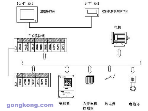

  二、EPE珍珠棉发泡机控制系统解决方案
系统架构图
  系统架构图
  系统设置主/从两个触摸式人机界面,主界面安装在主控柜之门面上,从界面安装在收料机构之机旁操作台上。主从界面能够完成相同的工作,包括控制设置和参数设置。从机的数据来源于主机,当从机出现问故障时,主机可完全接替从机的工作。这样的设计是由于珍珠棉生产线一般较长,方面操作工人在两端就地操作,不需要走来走去。如果为了节省成本,可以考虑只用一个人机界面。
  主电机采用变频控制,其速度可以在主/从触摸屏人机界面上设置。速度可多级调节,开机调试时低速运行,正常生产时高速运行,其速度的变化直接关联到牵引机构和收料机构。加热环由可控硅控制,其触发由PLC热电偶模块的PWM输出点控制,温度更加稳定平滑。
  索引电机采用变频控制,其速度可以在主/从触摸屏人机界面上设置,可以和主电机按比例同步联动。收料机构以力矩电机为动力,电机的运行速度由力矩电机控制器控制,速度参数的给定来自于PLC模拟量输出点(4~20mA标准信号),在主/从人机界面上可以实时设定力矩电机的运行速度。
  三、系统功能描述
  1.自动控制功能
  PLC按照自动控制所设置的流程,实现顺序开关机。
  加热段:PLC根据设定温度,自动调节可控硅的输出脉宽,使料筒的温度波动小于1℃。
  冷却段:PLC根据设定温度,自动调节冷却水阀开度,水阀开度采用PID控制,使冷却均匀平滑,响应速度快,料筒温度波动小于1℃。
  设备变频联动:所有速度与喂料电机按比例同步关联,速度参数可以存取。
