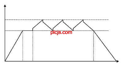

   其中槽辊运转控制要用到摆频功能,虽然丹佛斯VLT2800已经具有带摆频功能的机型,但考虑到成本,决定还是用PLC模拟,摆频模式按图2所示。
