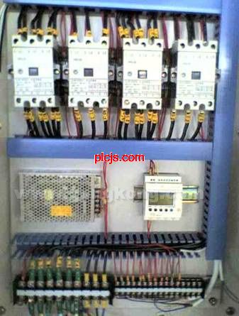

  2)、RF321F倍捻机是日发公司新开发的短纤倍捻机,采用电磁离合器控制导纱器往复运动的速度来实现防叠功能。其中控制系统的要求是通过采集导纱器运动的相对位置,控制电磁离合器的动作。我们通过使用施耐德zelio logic的解决方案,使得整个控制系统构成非常简洁,操作更加简单,下面介绍具体用法。
  2. 系统描述
  1)系统构成:
  a) zelio logic:SR2B121BD   1台
  b) 接近开关:XS1N12PA340   1个
  c) 电磁离合器   1台
  2)系统程序:
  zelio logic程序设计语言可以采用FBD和LD方式,这里采用FBD开发程序,具体程序如下:
  其中:B101是高速计数模块
  B68、B70等是预定参数
  B44、B69等是比较模块
  其他是与或非门模块
  3)、系统工作原理:zelio logic使用高速计数功能模块采集接近开关的位置信号,使用比较功能模块和预定参数进行比较后控制电磁离合器的运行,从而控制导纱器往复运动的速度,使纱线的返回不是位于前一动程返回点的前面,就是位于前一动程返回点的后面,在返回点处有一个一定数值的位移,从而完全消除了重叠的形成。
  3. 总结
  RF321F倍捻机使用施耐德的zelio logic产品和解决方案后,更具经济性而且可靠性高,安装调试简单。该系统现已有40套在纺织厂稳定运行,客户反映该系统较原先单片机系统不但运行稳定可靠,而且防叠控制效果比较好。
