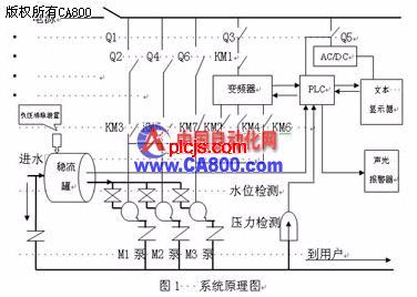

  (1)原理
  系统采用2~3台水泵并联运行方式,压力传感器将主水管网水压变换为电信号,经模拟量输入模块输入PLC,PLC根据给定的压力设定值与实际检测值进行PID运算,输出控制信号经模拟量输出模块至变频器,调节水泵电机的供电电压和频率。当用水量较小时,一台泵在变频器的控制下稳定运行,当用水量大到水泵全速运行也不能保证管网的压力稳定时,PLC给定的压力下限信号与变频器的高速信号同时被PLC检测到,PLC自动将原工作在变频状态下的泵投入到工频运行,以保持压力的连续性,同时将下一台备用泵用变频器起动后投入运行,以加大管网的供水量保证压力稳定。若2台泵运转仍不能满足压力的要求,则依次将变频工作状态下的泵投入到工频运行,再将一台备用泵投入变频运行。当用水量减少时,首先表现为变频器已工作在最低速信号有效,这时压力上限信号如仍出现,PLC首先将最先工频运行的泵停掉,以减少供水量。当上述2个信号仍存在时,PLC再停掉第2台工频运行的电机,直到最后一台泵用变频器恒压供水。
  所有水泵电机从停止到启动及从启动到停止都由变频器来控制,实现带载软启动,避免了启动大电流给水泵电机带来冲击,相对延长了电机的使用寿命。同时,系统供水采用变频泵循环方式,以“先开先关”的顺序关泵,工作泵与备用泵不固定,这样,既保证供水系统有备用泵,又保证系统泵有相同的运行时间,有效地防止因为备用泵长期不用发生锈死现象,提高了设备的综合利用率,降低了维护费用。
  (2)系统硬件
  系统选用了西门子公司的S7-200 (CPU224XP CN )PLC,主要检测元件有水位检测、执行继电器状态等,共计14个输入信号。执行部件有电机、变频调速器、声光报警器等,共10个输出点。模拟量检测有压力检测、变频器运行频率检测和压力比对检测,共2个输入、1个输出量。PLC主要完成现场的数据采集、转换、存储、报警、控制变频器完成压力调节等功能。水泵分别由变频器软起动,旁路工频运行,进行恒压控制,变频器的起动、停止分为使用触摸屏或文本显示器等设备软控制和PLC自动控制。控制面板上设有一个手动/自动转换开关,PLC对该开关的状态实时检测,当选择手动功能时,PLC只进行检测报警,由人工通过面板上的按钮和开关进行水泵的工频起、停。当选择自动功能时,所有控制、报警均由PLC完成。系统原理图如图1所示。
