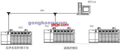

   滤池PLC系统包含1个安装在反冲泵房的PLC子站,1个安装在滤池的PLC子站,各站之间通过DH+高速控制网络相连。

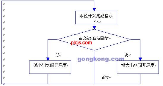

   滤池的恒水位过滤控制是根据液位仪反映的对应滤格水位的变化(滤头损失影响滤速,从而导致水位变化,水位变化的大小反映出滤头损失的多少),通过调节滤池出水调节阀开度,达到使该格滤池内水位恒定,从而保证正常的滤速和过滤效果。
  滤格恒水位控制原理图
  滤格恒水位过滤由安装在滤池的PLC控制器进行控制。各滤格安装有压阻式液位变送器,将滤格液位转换为4-20mA电流信号送到PLC控制器,PLC控制器把液位信号与液位设定值进行比较处理后,送出一定的电流信号控制清水阀开启度,以保证滤格水位恒定。

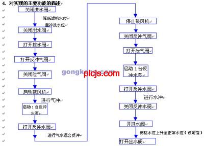

  根据我们以往的经验教训,我们设计以滤后水浊度和周期做为全自动反冲洗发生的条件。也就是说当滤后水浊度达到一定值是就开始自动反冲洗;当滤池运行时间达到工艺要求的周期是也开始自动反冲洗。
  滤池反冲洗一般分为降水位、气洗、气水混洗、水洗、反冲洗结束投用五个阶段,控制流程图如图所示。

   自控系统根据滤池滤格水位自动调节出水调节阀,保持滤格液位恒定。
   当检测滤格水位的液位仪出现精度或零点漂移故障,由技术人员通过计算机界面调整自控系统液位仪参数进行修正,保证液位恒定。
   在特殊情况下,可由操作人员从计算机界面直接控制出水调节阀的开度,以将滤格水位控制在需要的水位。
   当自控系统因需要或出现故障不能运行时,操作人员可将滤池滤格就地控制箱控制出水调节阀的控制器手/自动开关拨至手动位置然后进行纯手动调节出水调节阀开度。

   系统通过控制采样电池阀采集滤池各格滤后水浊度,当某格滤池浊度满足反冲洗条件,就发出该格滤池反冲洗请求。
   以浊度为条件的自动反冲洗相辅相成的是周期反冲洗,就是说当某格正常运行的滤池超过规定的时间因未满足浊度反冲洗条件没有进行反冲洗时,也自动发出该格滤池反冲洗请求。
