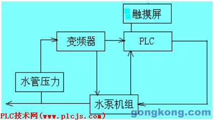

  三.系统构成
  本设备由供水专用变频器,可编程控制器(ATCS PLC)、触摸面板及远传压力表组成闭环控制系统。它根据压力传感器的信息自动调节水泵电机的转速和工频泵的启停时间和启停顺序,使供水系统的压力始终保持在预先设定的压力点上,供水量按用户的实际需要自动变化。
  为了保证系统在故障状态或检修状态下不影响供水,系统除了自动方式外还有手动方式,检修人员可在手动方式下,通过控制柜上的按钮开关启停任一水泵。该设备还有水位监视和电机保护等功能。当水池水位过低时,水泵会自动停运,待水位恢复正常后自动启动。
