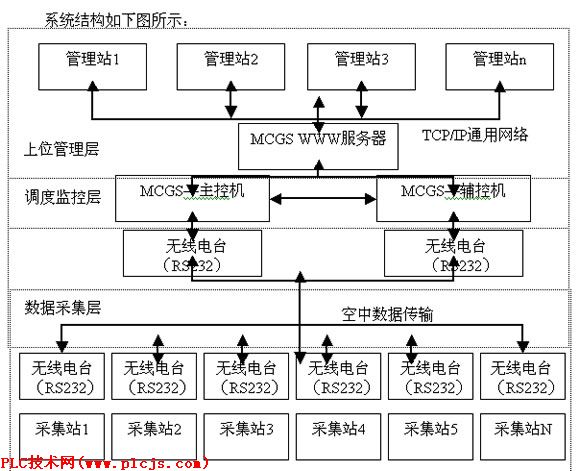

  这是一个典型的集散控制系统扩展。整个系统通讯的总线方式为RS-232和RS-485,其中的中介介质为电台和有线形式的双绞线。各个水厂分散布局,每个水厂有自己的一套数据传送设备,所有的现场数据全部通过无线电台发送到中心调度室,由中心调度室的工业控制计算机进行统一采集及监测处理。后附关于无线电台有关内容。
  由于是长时间的采集数据分析工作,需要对数据采集过程的不间断进行,必须实现双机备份工作,并且使用UPS电源,以保证系统长时间连续运行。
  集散控制系统(DCS)是一套成熟的控制体系,在工业控制的历史上有大量的使用范例,主要的使用于生产线控制,石油、冶金、能源、航空等等领域。传统形式的RS-485串行总线系统是在一个小范围的有线系统,在自来水监测系统中,由于各个采集现场非常分散,相距较远(5至10公里不等),一般形式的RS-485总线无法实现远程数据传输功能,这就需要对传统的RS-485系统进行扩展:使用无线数传电台。我们选用的无线数传电台的空中数据传输采用半双工的空中协议,该协议对用户来讲是透明的,用户完成了选址、架设天线、估算覆盖范围、测量电磁环境、调试接收和发射等工作后便可以开始计算机通讯了。我们所选的无线数传电台与用户终端之间采用全双工RS-232标准进行数据交换。

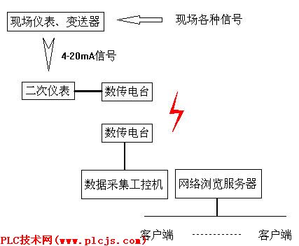

  本系统的主要设备有数传电台及电源、各种现场变送器、二次仪表、转换模块、工控机、服务器、普通计算机等。。
  系统可以粗略的分为三个部分:
  1、现场数据采集设备
  2、数传电台及通讯模块
  3、数据采集计算机和网络浏览服务器以及数据备份机
  本项目主要的数据处理环节就在上述的三个部分,数据流也是在这三个处理环节上交换。我们的任务就是把现场的数据采集上工控机,并且提供网络浏览的数据,使各个客户能够通过IE浏览生产的数据。在调度室的两台计算机之间实现双机备份的工作。
  二、系统结构

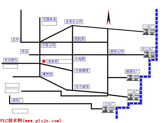

  现场水厂及管网分布如下:
  现场共有五个水厂,三个压力监测站、三个流量监测站。近期用户又将上三个水厂(已完成基建,设备正在安装),也将加入这个监控网络。相对于一个站点结构如下图:
