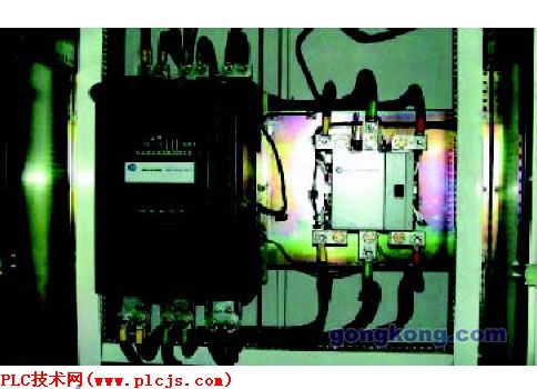

  为提高整个水处理厂的自动化控制水平,罗克韦尔自动化公司的工程师和系统集成公司员工密切合作,为自来水处理厂提供了一整套自动化控制解决方案。在这个解决方案中,罗克韦尔自动化提供了重要的技术咨询,包括就地控制和遥控的双重化热备实现方案。新的自动化平台纳入了罗克韦尔自动化公司的可编程逻辑控制器(PLCs),1336个驱动器,一个SCADA系统,联网能力,以及逻辑接口和人机接口软件。
  新系统还安装了智能化电动机控制器(Smart Motor Con-trot(SMC)Dialog PlusController)以减少在抽水系统中的涌浪带来的损害,提高设备的可用时问。这一解决方案减少了30%的维护成本。系统可在手动和自动模式对配网和井泵进行控制,并采用了比例积分和微分控制(Proportional Integral andDerivative (PID))策略以及自整定功能以控制出水压力。
