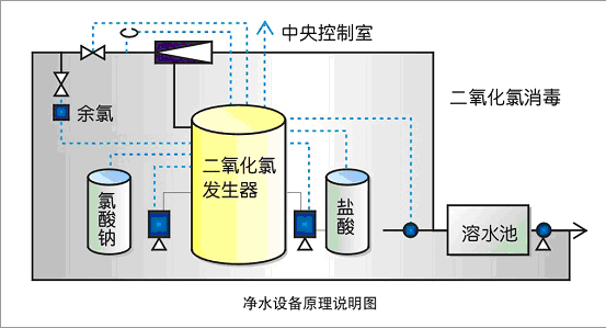

一般情况下,通过ClO2与水的反应达到净水的目的,但如果ClO2过多则会形成二次污染,中达电通的净水方案采用台达PLC进行系统自动控制,代替以前用单片机系统,增加了可靠性,功能性,达到了很好的效果。 关键词:净水设备、可编程控制器(PLC)、人机界面 引言: 工业对发展中国家的经济的发展起到了不可磨灭的作用,特别是中国的今天,工业的发展带动了相关产业的高速发展,成为国民经济重要的支柱之一。但是经过工业迅猛发展的国家都明白,工业的发展也意味着自然环境的破坏,特别是对水源的严重污染,所以对水源的保护,污水的治理,水的净化就显得十分的重要。随着人们生活质量的不断提高,特别是医院、化工实验室等单位,对水的品质也提出了更高的要求,所以根据现状的需要,对更好的净化水的设备也提出了相应的需求。而此促进了净化设备公司的飞快成长,也对控制部分要求更稳定,更可靠!像目前一些净化水设备厂商加大资金与技术的投入,用PLC代替以前的单片机控制系统。 设备控制背景: 系统构成:电源模组+以8051单片机为主,加扩展A/D及I/O芯片搭建的PCB控制板; 系统分析:系统采用单片机实现自动控制系统,由于电路的整体设计不能够很合理,尖峰等保护措施不好,很容量出现电路故障。这也增加了服务,也隐形的增加了产品的成本,影响公司市场的发展,所以用户很想用更可靠的系统来代替原有的系统,以减少服务量,减少综合成本。 原理说明: 化学反应在专门的反应箱里,通过PLC控制两路加热信号并及时的采集PT100温度信号,使反应箱始终保持在设定的温度,再通过PLC发出脉冲对计量泵进行控制加入ClO2药剂量,使适当浓度的ClO2与水的发生化学反应,达到消毒的目的。 ![]() 图1 净水设备原理说明图 控制要求: 1. 温度控制:系统反应需要在指定的温度下进行,所以需要保持反应箱水的温度恒定。 具体方法是设定一温度D414,设定回差D410,超温设定D535。当采集温度D310小于D414时,开始加热,当温度达到D414+D410时停止加热,温度降到D414时再次加热,使温度在设定回差内徘徊,达到恒温的目的。如果温度超过超温设定D535则停止加热并报警。 2. ClO2投加量控制:系统控制需要严格控制加入反应器里的ClO2的浓度,能够使水充分的消毒,又不会太多形成二次污染,所以对氯气的控制精度要求极高。 具体方法是ClO2的投加量根据待消毒水流量和单位投加量计算,尔后,感测器将水中的余氯量反馈到控制器(PLC),将余氯量与设定值(目标值)进行比较并根据二者的差值确定单位投加量的纠正的速度和幅度,计算出新的单位投加量,从而将投加量控制在合理的范围内, 水流量×ClO2单位投加量→计量泵的输出频率 余氯高于设定值(即目标值)后,减小单位投加量,减小量由差值大小控制。 余氯低于设定值(即目标值)后,增大单位投加量,增大量由差值大小控制。 检测到的流量信号,经延时后参与运算,延时长短在0~150分钟内可设,经运算后得到控制泵的频率(即控制投加ClO2的量) 输出控制计量泵的频率计算公式: 3. 报警控制: 压力水欠压、负压系统超压、缺原料--------报警,停计量泵 缺水、超温、高温-----报警,停止加热 器件选型: 1.控制器: 采用台达DVP14SS11T2+DVP04PT-S+ DVP06XA-S。主机DVP14SS11T2负责反应箱两路加热信号;并控制计量泵的频率达到控制加入反应箱的ClO2的药量。DVP04PT-S采集反应箱的2路温度信号; 2.显示部分: 采用台达DOPA-A57GSTD及TP04终端显示器。根据最终用户的不同选择采用不同的显示幕。 本新闻共2页,当前在第1页1 2
