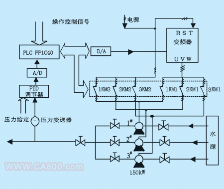

    供水系统由主供水回路、备用回路、储水池及泵房组成,其中泵房装有1#~3#共3台150kW泵机。另外,还有多个电动闸阀或电动蝶阀控制各供水回路和水流量。由于该供水网较大,系统需要供水量每小时开2台泵机向管网充压,供水量大时,开3台泵机同时向管网充压。要想维持供水网的压力不变,在管网系统的管道上安装了压力变送器作为反馈元件,为控制系统提供反馈信号,由于供水系统管道长、管径大,管网的充压比较慢,故系统是一个大滞后系统,不宜直接采用PID调节器进行控制,而应采用PLC参与控制的方式来实现对控制系统调节作用。可编程序控制器选择日本松下FP1-C40型,且配有A/D和D/A模块,其原理框图如图1所示。变频器选择FRN1 60G7P-4实现电动机的调速运行。
    控制系统主要由PLC、变频器、切换继电器、压力传感器等部分组成。控制核心单元PLC根据手动设定压力信号与现场压力传感器的反馈信号经PLC的分析和计算,得到压力偏差和压力偏差的变化率,经过PID运算后,PLC将0~5V的模拟信号输出到变频器,用以调节电机的转速以及进行电机的软起动;PLC通过比较模拟量输出与压力偏差的值,通过I/O端口开关量的输出驱动切换继电器组,以此来协调投入工作的电机台数,并完成电机的起停、变频与工频的切换。通过调整电机组中投入工作的电机台数和控制电机组中一台电机的变频转速,使动力系统的工作压力稳定,进而达到恒压供水的目的。
图1    恒压供水系统原理图

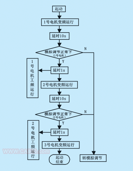

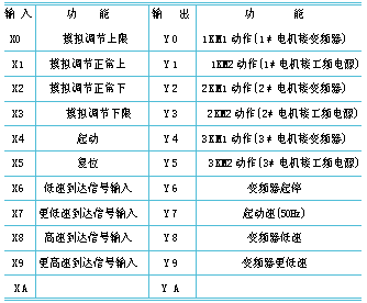

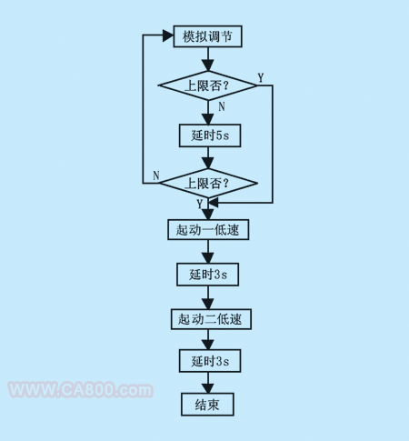

    系统程序包括起动子程序和运行子程序,其流程图如图2所示。运行子程序又包括模拟调节子程序(其流程图如图3所示)和电机切换子程序(流程图略),电机切换子程序又包括加电机子程序和减电机子程序(程序设计略)。PLC的输入、输出端子分配情况如附表所示。
图 2     起动程序流程图
图3     模拟调节流程图
附表  可编程序控制器(C40)部分输入、输出端子分配

    加上起动信号(X4)后,此信号被保持,当条件满足(即X2为“1”)时,开始起动程序,此时由PLC控制1# 电机变频运行(此时Y0、Y6、Y7亮),同时定时器T0开始计时(10s),若计时完毕X2仍亮,则关闭Y0、Y6(Y7仍亮),T2延时1s(延时是为了两方面的原因:一是使开关充分熄弧,防止电网倒送电给变频器,烧毁变频器;二是让变频带器减速为零,以重新起动另一台电机)。延时完毕,则有1#机投入工频运行,2#机投入变频运行,此时Y1、Y2、Y6、Y7亮,同时定时器T1开始计时(10s),若计时完毕X2仍未灭,则关闭Y2、Y6,(Y1、Y7仍亮,)T3延时1s,延时完毕,将2#机投入工频运行,3#机投入变频运行,(此时Y1、Y3、Y4、Y6、Y7亮,)再次等待Y7灭掉后,则整个起动程序执行完毕,转入正常运行调节程序,此后起动程序不再发生作用,直到下一次重新起动。在起动过程中,无论几台电机处于运行状态,X2一旦灭掉,则应视为起动结束(Y7灭掉),转入相应程序。综合整个起动过程,完成3台电机的起动最多需要22s的时间。
