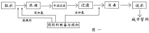

一、引言 本文介绍了由中小型PLC组成的控制系统在广东南海市第二水厂自控项目的应用。南海市第二水厂设计总规模为日供水100万m3,首期工程为日供水25万m3,于1997年4月建成投产,二期25万m3/d工程即将建成投产,自控项目主要对一期自控工程进行改造和二期自控工程建设,并为后续扩建预留接口。 二、生产工艺 本系统应用水厂的生产过程如图一示: 主要分为以下几个工艺过程: (1)取水 通过多台大型离心泵将江河地表水抽入净水厂。 (2)药剂的制备与投加 按工艺要求制备合适的混凝剂,并投入混凝剂及氯气,达到混凝和消毒的目的。 (3)混凝 包括混合与絮凝,即地表水投入混凝剂后进行反应,并排出反应后沉淀的污泥。 (4)平流沉淀 与混凝剂反应后的水低速流过平流沉淀池,以便悬浮颗粒沉淀,并排出沉淀的污泥。 (5)过滤 沉淀水通过颗粒介质(石英砂)以去除其中悬浮杂质使水澄清,并定时反冲洗石英砂。 (6)送水 通过多台大型离心泵将自来水以一定的压力和流量送入城市管网。 三、控制方案 由于自来水生产工艺主要具有以下特点:(1)各生产工艺段相对独立,单体设备多。(2)采集的数据量大,整个系统共有数字量输入、输出超过3000路,模拟量输入、输出超过1000路,且工艺参数种类多,包括压力、流量、温度、差压、液位、电流、电压、功率等,但上下游相关联的生产参数少。(3)自来水生产具有连续性、不可替代性和不间断性。(4)各工艺段距离远,设备分散,组网相对复杂。根据以上特点,本系统选用OMRON的中小型PLC对各工艺段生产设备分散控制,利用OMRON Protocol和Controller Link组成网络,在各工艺段控制室和中控室设置上位机,构建人机界面进行生产管理和对生产数据进行后续处理。全厂控制网络如图二示。 在取水及送水工艺段上,主要设备由多台大型的离心水泵和10KV高压直配电机组成,每一电机由相应的高压配电柜控制,因此为每一面高压配电柜选用一台Sepam2000(施耐德生产,专用于配电柜控制的小型PLC)进行数据采集和控制,每一泵阀在现场选用一台OMRON CPM2A用于数据采集和控制,通过RS422接口连成网络,由控制室的OMRON C200HG中型PLC利用OMRON Protocol协议与它们通讯,对其读写数据和进行统一调度,这样可以节省大量的数据采集电缆,而且当某台PLC发生故障时可以方便断开其维修而不影响其它设备的正常生产。对于沉淀池排泥车的控制,由于排泥车在长达近百米的沉淀池上前后移动,因此其控制所用小型PLC利用电台与控制室间的C200HG通过RS232接口进行1:N通讯,电台型号为MDS-SCADA-24810,为直接数字调制解调电台,工作频率范围在2.4G~2.4835GHz,支持标准的异步通讯协议,工作稳定可靠,协议同样采用OMRON Protocol,软件用OMRON-CX-Protocol编制。二期滤池选用多个小型PLC(OMRON CQM1H)分散控制,可以较好地解决因控制设备故障造成全部滤池停产而影响安全供水的问题。整个Controller Link网络由中继器分成两段,主要是为了满足Controller Link对通讯距离的要求,同时可适应以后扩展的需要。系统中生产工艺所要求的全部参数都由PLC采集和控制,上位机只是人机界面和对生产数据进行后续处理,大大地提高了系统的可靠性。本控制方案全部选用中小型PLC,对主要的生产设备分散控制,同时利用网络将它们紧密联结,实现集中管理,降低了故障风险,提高了可靠性,是一种经济可行的方案。 |
