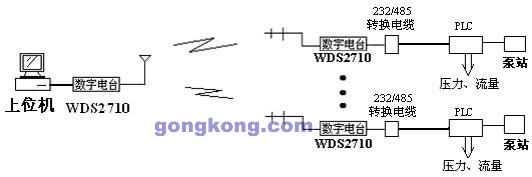

  1、上位机(或昆仑通态等触摸屏)与PLC
  上位机主站运行PLC管理软件或通用组态软件,通过电脑的RS-232口与WDS 2510/2710电台数据口连接。从站PLC(TSX Micro)的485输入输出口(圆形5PIN孔)通过232/485接口转换电缆与WDS 2510/2710电台的数据接口连接。主站电台与从站之间实现点对多点透明数据传输。
  施耐德PLC与上位机之间采用Modbus(9600,8O1格式)。

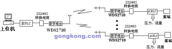

  2、主从PLC
  在许多应用项目中,控制中心有许多现场设备需根据远端从站状态由PLC控制,主从PLC组网,系统采用Modbus协议(9600,8O1格式)。

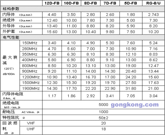

  7、馈线(珠海汉胜)
