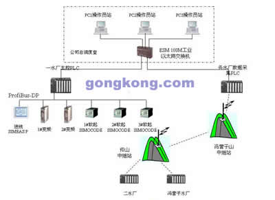

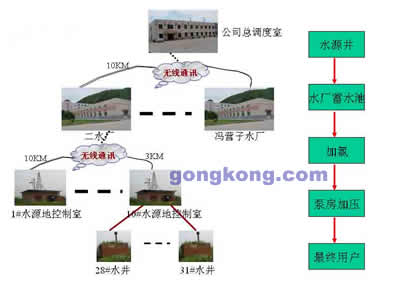

一、项目概况 承德自来水公司供水能力220000立方米/日,下设总调度室、一水厂、二水厂、五水厂、冯营子水厂等6个水厂。 本项目工作范围包括: * 新建冯营子水厂自控系统; * 一水厂自控系统改造; * 二水厂自控系统改造; * 总调度室监控系统改造; * 无线通讯系统改造; * 厂区工业网络系统改造; 我公司承担设计、系统选型及成套、应用软件开发和现场安装调试等工作。 冯子营水厂:设计供水能力50000立方米/日;水厂采用10KV双回路供电,设7面高压开关柜:A B两路进线柜、A B两路水厂供电柜、A B两路水源供电柜及母连柜;厂区供电容量630KW,水源供电容量360KW;水源设4个水源控制室,分别控制13眼井;厂区内设供水机泵4台。 一水厂:设计供水能力40000立方米/日;水源设6个水源控制室,分别控制10眼井;厂区内设供水机泵5台。 二水厂:供水能力80000立方米/日;水厂厂区设有六台供水水泵,其中四台为高压“直起”10KV 310KW水泵,一台为低压“软起动”400V 132KW水泵,一台为低压“变频”400V 110KW水泵;水源设10个水源控制室,分别控制31眼井 。 二、项目规模: 总调中控室: WINCC 操作员站监控整个公司生产运行状况; S7-300PLC 无线通讯主站,实现与各水厂的无线通讯; 100M工业以太网,总调度室内的快速可靠通讯; 一水厂: S7-300PLC 控制系统,厂内设备运行的集中控制; 160KW变频器,泵房供水泵控制; 75KW软启动器,泵房供水泵控制; 132KW软启动器,泵房供水泵控制; 100M工业以太网,厂内快速可靠通讯; ProfiBus-DP工业现场总线,厂内控制设备连网; 二水厂: WINCC 操作员站监控水厂生产运行状况; S7-400PLC水源地控制无线主站,监控水源地从站; S7-400PLC厂内控制及与总调通讯无线从站; 水源地无线从站,每站1套S7-300PLC,共控制32口水源井; 100M工业以太网,厂内快速可靠通讯; ProfiBus-DP工业现场总线,厂内控制设备连网; 冯营子水厂: WINCC 操作员站监控水厂生产运行状况; S7-400PLC厂内控制及与总调通讯无线从站; S7-300PLC水源地控制无线主站,监控水源地从站; S7-300PLC 高压配电控制; S7-300PLC 加氯控制; ET-200S实现二泵房和低压配电控制; 水源地无线从站,每站1套S7-300PLC,共控制13口水源井; 管网压力检测点; 250KW变频器,泵房供水泵控制; 110KW软启动器,泵房供水泵控制; 100M工业以太网,厂内快速可靠通讯; ProfiBus-DP工业现场总线,厂内控制设备连网; 三、解决方案优势 先进性:采用当前最先进的网络技术和控制设备; 经济性:S7-400PLC/S7-300PLC/ET200智能I/O站、变频器/软启动器+SIMOCODE、ProfiBus-DP/100M工业以太网的灵活设备选型及应用; 标准化、模块化: * SIEMENS PLC控制系统; * SIEMENS SINUAT无线通讯系统 编程组态简便、扩展性强、可靠性高 强大的保护功能:SIMOCODE、变频器、软启动器、输入/输出电抗器、电器联锁、程序联锁等; 完整的数据采集: 生产过程数据、设备状态信息等; 工业现场总线技术:提高整个系统的可靠性,减少布线施工费用,降低使用维护成本; 100M工业以太网:提高网络通讯的快速性和可靠性 ![]() 承德水厂工艺流程 ![]() 承德水厂解决方案 | |
