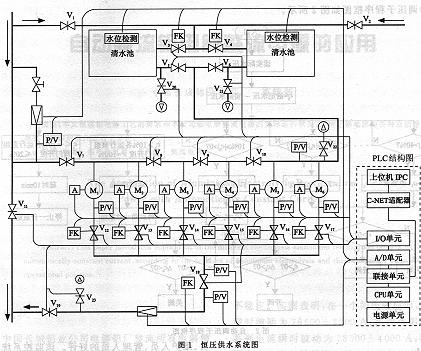

恒压供水系统由主供水回路、备用回路、2个清水池及泵房组成,如图1所示。
其中泵房装有1# ~ 6#共6台150kW泵机。另外还有多个(V1 ~ V23)电动闸阀控制各供水回路和水流量。

恒压供水PLC系统的结构如图1虚框内所示。系统包括一个电源单元、一个CPU单元、一个上位机联结单元,还有I/O 单元和A/D单元。上位机采用研华工控机ABB公司组态软件,上位机联结单元通过C?/FONT>NET适配器与之通讯。工控机对整个系统进行监控,显示器显示了整个加压系统结构、各个阀门与水泵的实时状态、读出各个水压及流量、阀门的开度、水池水位等参数,并有各种报警实时显示和故障记录。
系统既有模拟量输入,也有开关量输入。模拟量通过A/D模块输入,共27个通道。I/O各有96个点。
