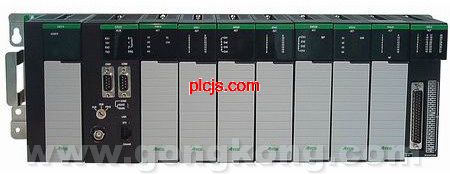

   ATCS PPC22控制器系统含底板、CPU模块、电源供应模块、输入输出模块、通讯模块等。CPU基架可以连接最多达3个扩展I/O基架 。扩展基架可以有6到8个的插槽安装各种数字量输入输出模块及模拟量输入输出模块。
  PPC22

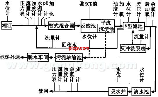

    该净水厂采用图1所示的工艺流程,图1中表示了检测控制仪表的安装位置,水厂实现了全自动控制和系统主要参数在线检测;同时为节约水资源,保护水体不受污染,对滤池反冲洗水进行回收。
  图1 工艺流程

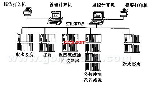

   全厂设中控室及取水泵房、加矾加氯、回收泵房与反应沉淀池、V型滤池和送水泵房等5个 PLC子站,具体见图2。
   各PLC站均由一ATCS PPC22基本机架以及数量不等的扩展机架组成。各PLC站、中控室监控计算机在以太网上通讯联络。
  图2 全厂计算机监控系统网络结构
   中控室由2台分别用于生产管理与监控的Pentium II 400计算机及2台Epson彩色打印机组成。计算机采用Windows NT操作系统,均配备有遵循TCP/IP通讯协议的以太网网卡,实时采集生产数据,形成ETHERNET工控网。其中监控计算机采用德维森科技(深圳)有限公司的TFIX组态软件。可显示14个包括涉及PLC控制的机电、加矾加氯设备与滤池等在内的模拟画面,可对系统的所有设备进行远程操作和控制,并具备显示工艺布置图、实时动态参数、设备的工作状态及实时/历史报警信号、在线仪表的实时/历史趋势曲线、马达运行时间等功能,同时可进行离线/在线编程及设定参数的修改,编制和打印生产与管理报表。管理计算机采用Excel软件,用于采集与存储监控计算机检测的主要生产数据,以便用于管理。
