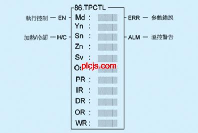

永宏plc有专门的温度数字pid控制指令,如图2所示。
图2 温度pid控制指令
该指令的数字pid运算公式:
mn=[kc×en]+∑[kc×ki×ts×en]+[kc×td×(pvn-pvn-1)/ts]
其中:
mn:〝n〞时的控制输出量
kc:增益(范围:1→9999)
ki:积分常數(为积分时间常数ti的倒数,范围:0~9999)
td:微分时间常數(范围:0~9999)
pvn:〝n〞时的控制输出量
pvn-1:〝n-1〞的控制输出量
en:〝n〞时之误差=设定值(sp)-〝n〞时控制输出量(pvn)
ts:pid运算的间隔时间
增益(kc)调整越大,对输出贡献越大,可得到较快且灵敏的控制反应。但增益如过大,会造成振荡现象;尽量调高增益(但以不造成振荡为原则),以增快程序反应并减少稳态误差。
积分项可用来消除设定值改变所造成之稳态误差,积分常数ki调整越大,对输出贡献越大,当有稳态误差时,可调高积分常数,以减少稳态误差。积分时间常数=0时,积分项无作用。
微分项可用来让控制反应较平顺,不会造成过度超越。微分时间常数(td)调整越大,对输出贡献越大,当有过度超越时,可调高微分时间常数,以减少超越量。
3.2 参数整定
参数整定是十分重要的,其好坏直接影响调节品质。其中pr,ir,dr是我们要整定的pid参数,上述参数设定值不在正确设定范围内时,pid指令不会执行,设定错误指示“err”。其中pr为增益设定值,ir为积分常数设定,dr微分常数。永宏plc有默认pid参数,如图4。参数整定主要是确定pr,ir,dr三个参数,这三个特性参数究竟整定到多大取决于具体被控对象的动态特性,即要根据具体被控对象来确定这三个参数。在实际工程上一般使用临界比例度法、衰减曲线法、试凑法。临界比例度法不需要求得被控对象的特性,可直接在闭合的系统中进行整定。在本系统的调试中选用了临界比例度法。一个自动控制系统,在外界干扰作用后,不能回复到稳定的平衡状态也不发散,而是产生一种等幅的振荡,这样的控制过程称为临界振荡过程。设tk 是被控变量的临界周期。被控变量处于临界振荡过程时,控制器件的比例度称为临界比例度设为pk。我们按照如下步骤整定参数:
