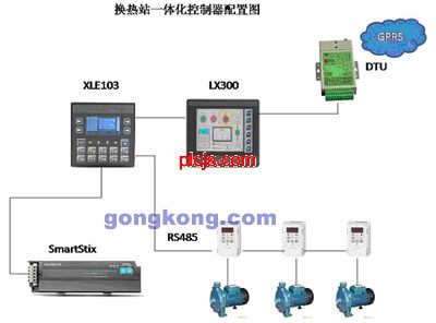

  在本换热系统中主要采用了HORNER X系列的两款主流产品,小巧的紧凑型XLE103,和具有5.7寸彩色触摸屏的LX300。编程软件使用Horner自己开发的Cscape,并且是免费的。系统配置图如下,其中XLE103带有一个小的操作员界面(128x64背光显示,带有16个功能键),并带有内置I/O:12点直流输入(正/负逻辑)兼容12/24伏,12点直流输出(每通道最大0.5A), 2通道10-bit模拟输入(0-10V/4-20mA). 2路脉冲/PWM输出功能,另外还可配置4路高速计数器(10kHz)。XLE103自带2个的RS232/485接口,支持PLC/Drive通讯协议和一个大容量可移动存储器插槽(支持标准SD卡)。Xle有集成的CsCAN网络端口用于高速通讯和I/O扩展。每个Xle都是直流供电。Xle能被安装在DIN导轨上。LX300自带 5.7寸标准彩色触摸屏。支持CsCAN网络接口和远程I/O模块(SmartStix).
