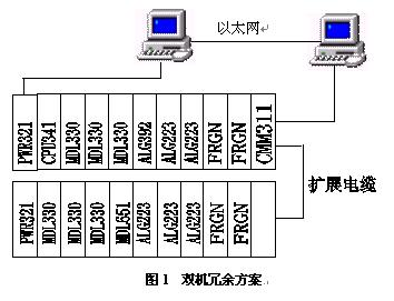

   用KP工业控制机替换原系统操作站,用力控组态软件替换原来的INTOUCH5.1软件,从根本上解决Y2K问题。
   硬件连接方法

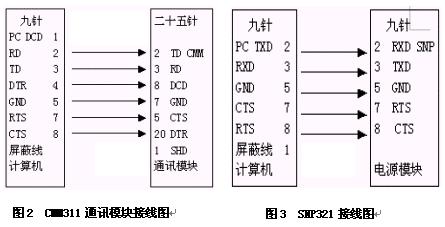

   保留原有的GE FANUC90-30 PLC可编程序控制器,利用其CMM311可配置口和电源模块SWP321分别与两台KP机连接。如图1所示。
   其中:电源模块SWP321经SNP接口与1#操作站的RS232串口连接。SNP接口与RS232串口连接的方法见图2所示;而通讯模块CMM311则直接与2#操作站RS232串口连接,连接方法见图3所示。CMM311是专用通讯模块,它支持GE Fance CMM通讯协定、RTU(Modbus)通讯协定,以及SNP协仪等。
   双机冗余操作策略
   两台操作站中,一台作为主机,另一台作从机。当系统首次启动时,只有主机与PLC建立通讯,从机只有与PLC间的物理通讯链路,但不与PLC通讯,从机通过主机读取PLC的数据,操作人员在从机上发出的控制命令也经主机下达给PLC。正常情况下,操作人员无论在哪个操作站上都能够正常操作,当从机发现主机出现故障时,便启动与PLC通讯的程序,由从机变成主机,同时发出系统报警,从而实现双机实时数据库的冗余热备用。

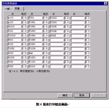

   (1)报表打印
   利用力控组态软件中的“历史报表”工具,可以方便地实现报表打印功能。见图4所示。
   在“数据表”上可以设定报表打印的时间范围、时间间隔和时间输出的格式;点名是DB中的变量参数名,填写时必须和DB数据库中的变量相对应;格式是用来定义报表中数据长度和小数的位数,如5.2为5位字符长,小数点后有2位小数。
