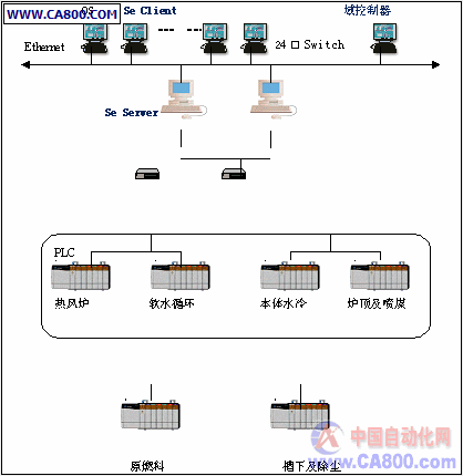

  2、分布式系统结构
  此系统是采用分布式结构的实时监控系统,2台互为冗余的服务器,1台域控制器,8台客户端。分布:是针对客户端来说的,工作人员对现场设备的操作都在客户端上,但是客户端上没有图形画面开发环境,都是从服务器上读取的。集中:是针对服务器来说的,所有的工作都在服务器上完成的,客户端通过通讯工具将画面下载到本地。
  服务器:安装Windows 2000 Server,RS View SE, RSLinx及FactoryTalk。服务器使用双网卡,一块网卡和下位机(PLC)在同一网段,主要和下位机通信,采集现场设备运行状态;另一块网卡和客户端在同一网段,客户端通过交换机读起服务器中的SE HMI Server和SE Data Server 的数据。它们之间的通信都是通过域控制器来管理。

  客户端软件,用于显示运行状况和历史数据,并为操作员提供操作界面。所有的客户端都通过FactoryTalk指向主服务器,客户端第一次运行从主服务器HMI Server中将画面下载到本地,以后运行只是和服务器通信数据,从对现场设备进行操作。
