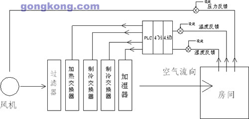

    新风机鼓入的新风经加热交换器、制冷交换器、加湿器进入房间。房间内有温度、湿度、差压检测器测的信号反馈给控制器。由反馈信号通过数字控制仪来控制加热、制冷交换器控制室内温度。当湿度低时,由加湿器输出蒸汽;湿度高时,制冷交换器要降温以使空气温度降低,达到除湿目的。原来的湿度、温度信号还要经过高选处理。当温度信号高时,以温度控制优先;当湿度信号高时,以湿度控制优先。原来仪表调试比较繁杂,调试不容易满足要求。加热、制冷、加湿器的控制信号是4-20mA信号。压力系统原来是由变频器控制。本次改造并没有涉及。

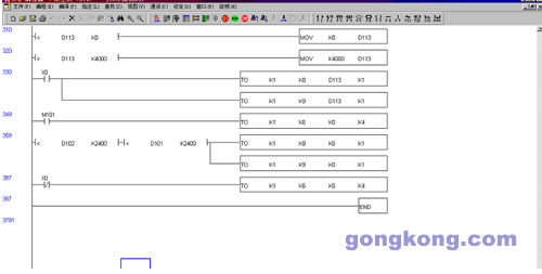

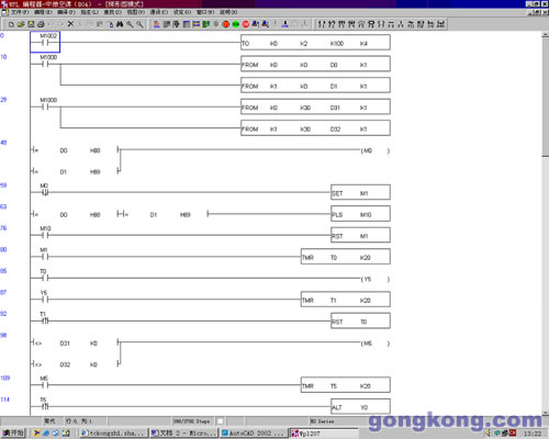

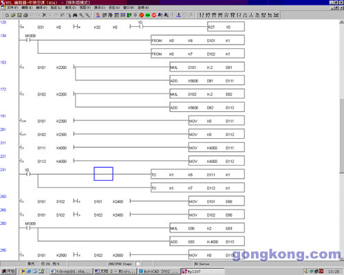

    温度、湿度信号是变送器送出的DC 4-20mA 的信号。输入的信号经过比较判断,当输入的温度信号小于12mA时,要执行加热逻辑,当大于12mA时,要执行制冷逻辑。当输入的湿度信号小于12mA时,要执行加湿逻辑,当大于12mA时,要执行除湿逻辑。而制冷和除湿信号中要选大的来控制制冷交换器。由于PLC有很好的逻辑判断能力及数据处理能力,改造中选用了台达DVPSS系列PLC。SS系列是模块式结构,可以根据要求配置不同的模拟模块和数字量模块。由于是改造,我们使用的数字量极少,仅用做故障报警。DVP14SS CPU有8点输入/6点输出。根据我们需求又配置了DVP04AD-S模拟输入模块和DVP04DA-S模拟输出模块。
    控制系统流程图如下:

    程序如下:
