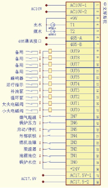

该系列控制器是针对燃油(气)、电热水锅炉的专业控制器产品,集成度高、可靠性高、智能化程度高、抗干扰能力强、操作简单,能够在各种恶劣环境中全天候运行。

485工业通讯总线接口以及以太网接口,内置标准MODBUS/RTU/ASCII以及MODUBS/TCP通讯协议,连接上位计算机可组成锅炉控制监控系统,亦可与锅炉DCS集散控制系统连接。

控制器点数 模拟量:8路 输入数字量:8路 输出数字量:10路
温度测量范围 水温:-50℃---150℃精度±0.3℃
控制对象 燃烧器、电热管、系统循环泵、补水泵、补水阀、补油泵
控制功能 多级温度自动调节、多种安全措施、密码保护、电热管均衡工作
故障保护 燃机故障、缺水、超温、超压、测温、缺相、燃料等故障

锅炉专用控制器接线图
