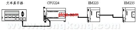

    LHZ25沥青转运车的电控系统结构主要由中央单元CPU224、数字量扩展单元EM223、模拟量扩展单元EM235和文本显示器TD200组成(图1)。
    文本显示器用来输入某些参数及显示控制系统的一些运行参数和报警信息。模拟量扩展单元用来将模拟量信号(如转弯半径和沥青转运车与沥青摊铺机之间的实测距离)转换成数字量,中央单元负责处理数字量和模拟量输入信号,经过运算,对系统的输出信号进行控制。

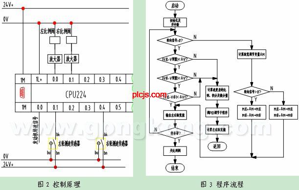

    3.1行驶控制
    沥青混合料转运车行驶系统的控制性能能否达到设计要求,关系到整个设备的成败。对沥青转运车行驶系统主要有两个方面的要求:其一是要求行驶速度平稳;其二是要保证沥青转运车的直线跑偏量控制在允许的误差范围之内。沥青转运车的行驶速度可通过文本显示器或者沥青转运车操纵台上的增、减速开关任意设定,本系统利用S7-200系统的函数功能、浮点运算功能和脉宽调制(PWM)功能,速度调节和偏差调节均采用PID闭环控制节系统,通过两个高速输出点对行驶系统液压马达上的比例电磁阀进行控制,获得了令人满意的控制效果,使得沥青转运车的行驶速度非常平稳,直线跑偏量小于1.3%。其控制原理和程序流程见图2和图3所示。
图1
  图1 控制系统结构
  值得注意的是,采用比例电磁阀控制应设法提高其频率响应特性,消除比例电磁阀调节过程中的滞后和卡死现象,通常采用的办法是在比例电磁阀的线圈两端叠加一个正弦波电压分量,我们巧妙地利用S7-200系统的正弦函数和浮点运算功能较好地解决了这个问题。对于其它同类型PLC来说,则根本无法做到,因为这些PLC不具备函数和浮点运算功能。
