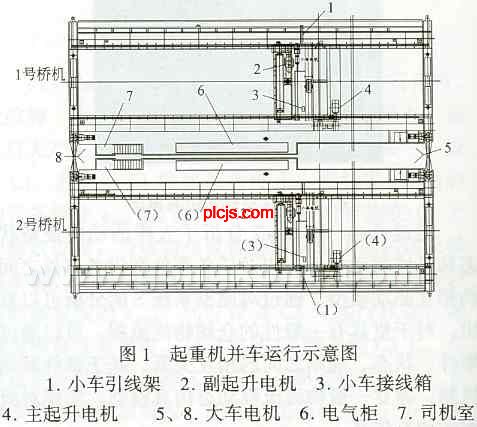

  2 并车抬吊方案
  为了实现2台起重机的抬吊功能,2台起重机PLC系统之间采用MPI网络通讯方案。图1是2台起重机的并车图,当并车运行时,2大车最好通过机械拉杆装置进行刚性连接,以保证2大车运行的速度同步。

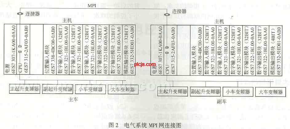

  图2是2台起重机电气系统通过MPI网的连接图。为了实现单人操作控制2台起重机的目的,可在司机室联动台上设置2个选择开关,一个作为选定哪台起重机为主车或副车;另一个开关则作为在主车上操作时选择的控制方式。如:选择“本车”、“并车”、“他车”控制,这样就可以在主车上同时或单独控制2台起重机的起升机构以及小车和大车运行机构,达到并车同步和单独调整使用的目的,并且2台起重机中的任意一台都可以设置为主车操作。
  在起升卷筒高度限制器的轴上和小车被动轮上分别装有1个高分辩率绝对编码器,分别进行高度与小车位置检测,其信号输入PLC系统。并车时,以主车为基准,副车起升高度与小车位置信号分别与主车进行比较,并根据位置信号差对其速度进行微调,实现位置随动以达到并车抬吊时起升及小车运行同步的目的。
  并车运行时,电气连接为:将2台车的PLC的通讯线(通过CPU上的MPI接口)相连,实现2台车的PLC通讯,完成并车运行的所有操作功能。主车PLC在并车运行时执行并车程序。通过通讯即接受本车的所有控制及检测信号,又接受他车的所有控制及检测信号(副车各机构是否可以运行,方向限位是否动作等信号)。主副车PLC根据所获得的信息在主车上对2车输出控制命令,从而达到2台起重机所需的并车抬吊要求。
