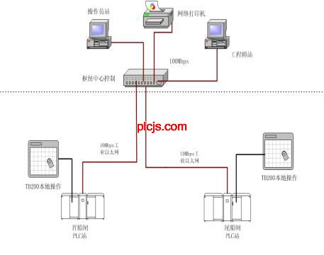

  中山东河水利船闸监控系统监控中心建在水利枢纽监控中心室内。系统由一台远程控制计算机(操作员站)、一台上位机(工程师站)、一台网络报警打印机、两套由PLC可编程控制器组成的现地监控单元、现地操作单元、数据采集系统及执行机构、上下游水位传感器及闸位传感器等设备组成。见系统构成图见图1:
  图1:东河船闸控制系统方案

  (3) 控制回路采用PLC控制。本系统采用的PLC为德国西门子公司的S7-200系列。具体配置如下。CPU:CPU226(24点DI,16点DO);DI:EM221(8点) ;DO:EM222(8点);AI:EM231(4路);以太网模块:CP243-1;中文文本显示器:TD200;编程软件:STEP 7-Micro/WIN。该型号CPU具有2个RS-485串行通信口。一个串口采用Profibus总线协议与TD200显示器通信,另一个串口用来编程,系统通过CP243-1的以太网口,采用TCP/IP协议与系统上位机通信,以实现系统的远程自动监控。
  (4) 船闸闸门现地监控单元的操作面板上有手动、自动、检修三档转换开关,用来设置闸门的控制状态;手动状态时闸门的上升、下降、停止由面板上的按钮控制;可以通过面板上的中文显示器查看各闸门的当前开启高度及上下游和闸室内的水位值。
