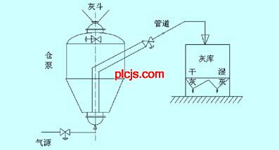

     气力输送就是利用气流作为输送动力,在管道中搬运粉、粒状固体物料的方法。一个完整的气力输送系统通常由空气或气体源、把物料加入管内的设备、输送管道以及从输送空气中分出被输送物料的分离设备等组成。以常用的粉煤灰仓式泵气力输送系统为例,它主要由仓式输送泵、管道、气源、输送目的地(如灰库)和控制部分组成,如图1所示。
图1  仓式输送泵气力输送系统组成
     一个完整的气力输送工艺流程大体可分为仓泵装料阶段、仓泵充压阶段、物料输送阶段和管道清扫阶段。在卸料装灰阶段,打开进料阀和透气阀,灰斗中的物料在重力的作用下落入仓泵;然后,关闭进料阀和透气阀,并打开进气阀为仓泵中的物料加压,即仓泵充压阶段;当压力达到某一定值时,则打开出料阀,进入物料输送阶段,此时,仓泵中的物料在气力作用下经输送管道被输送到目的地;为了防止在下次进行输送时发生管道堵塞现象,当仓泵中的物料被输送完成以后,还要让空气流对管道进行清扫。这样就完成了一个流程的物料输送,如此循环,可不断的将灰斗中的物料送往目的地。
