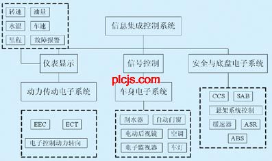

城市客车信息集成控制系统是建立在汽车网络控制技术的基础上,从控制对象分,可以将城市客车信息集成控制系统分成动力传动电子系统、安全与底盘电子系统和车身电子系统。控制系统框图用图1表示。
图1 城市客车信息集成控制框图
动力传动电子系统由eec(engine electronic control发动机电子控制)、ect(electronic control transmission电子控制变速器)、电子控制动力转向等组成;仪表显示的信息来源于动力传动电子系统,将驾驶信息集中显示于仪表盘,显示驾驶过程中与客车行驶有关的信息量,如车速、转速、里程、油量、水温、故障报警等;安全与底盘电子系统包括abs(anti-lock brake system 防抱死制动控制)、asr(anti-slide retractor驱动防滑控制)、sab(safety air bag安全气囊控制)、ccs(cruise control system巡航控制)、缓速器、悬架系统控制等;信号控制与车身电子系统组成单元有关,控制着自动门窗、车灯、空调、刮水器、音像设备、电子监视器、电动后视镜、车顶窗。

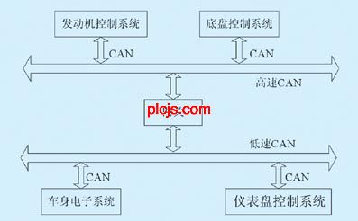

从信息交流角度看,城市客车信息集成控制系统分成动力总成控制子系统和车身控制子系统。动力总成控制子系统包括发动机控制系统、底盘控制系统。车身控制子系统包括车身电子系统和仪表盘控制系统。动力总成控制子系统内部信息交流频繁,对控制信息的实时性要求极高;而车身控制子系统信息的交流相对于动力总成控制子系统,实时性要求相对较低。动力总成控制子系统和车身控制子系统之间也存在信息交流。如果采用单总线结构,即所有ecu都连接在同一can总线上,两个子系统的信息传输叠加,必然会增加网络的负载,降低了控制信息的实时性。我们采用双总线结构,动力总成控制子系统采用高速can,信息传输速率达500kb/s,车身控制子系统采用低速can,信息传输速率达100kb/s,两者之间少量的信息交流通过网关实现。网关是城市客车信息集成控制系统的核心,也是综合控制的基础,主要功能是对各种信息进行分析处理,并发出指令,协调汽车各控制单元及电器设备的工作。城市客车信息集成控制系统的拓扑结构如图2所示。

网关选用philips公司lpc2101微控制器,它是一款基于支持实时仿真的arm7tdmi-s cpu,并带有8kb和32kb嵌入的高速flash存储器。128位宽度的存储器接口和独特的加速结构使32位代码能够在最大时钟速率下运行。这可以使得中断服务程序和dsp算法中重要功能的性能较thumb模式提高30%。对代码规模有严格控制的应用可使用16位thumb模式将代码规模降低超过30%,而性能的损失却很小。它内部集成2个can控制器,主要特性有:单个总线上的数据传输率高达1mb/s;32位寄存器和ram访问;兼容can2.0b;全局验收滤波器可以识别所有的11位和9位rx标志符;验收滤波器为选择的标准标志符提供full can style自动接收。
