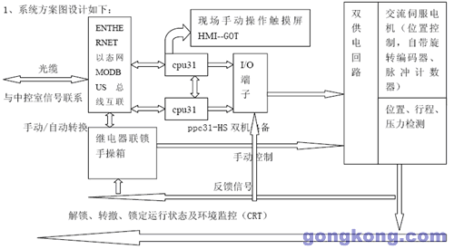

  三、系统方案设计:
  由于安全性、可靠性要求较高,故采用一主一热备份的双CPU抗干扰冗余系统,两路供电回路,三点检测两点有效的检测回路,故障显示采取复示电路。输入输出点数统计如下:
  DI:29点 AI:2点 DO:18点

  C、方案确定:
  选用四级控制方案,即中央控制室通过ENTHERNET网际网路实现全自动控制;若网际网路出现故障,在现场触摸屏(HMI—GOT)上输入指令,运行PLC控制程序,实现自动转撤,若一个PLC出现故障,自动启动另一热备份PLC;若双PLC都出现故障;可通过操作现场手操箱---继电器硬联锁箱上的按钮实现手动转撤道岔;若整个电气控制回路都出现故障,可通过人工摇臂摇动齿轮箱实现人工转撤道岔。
