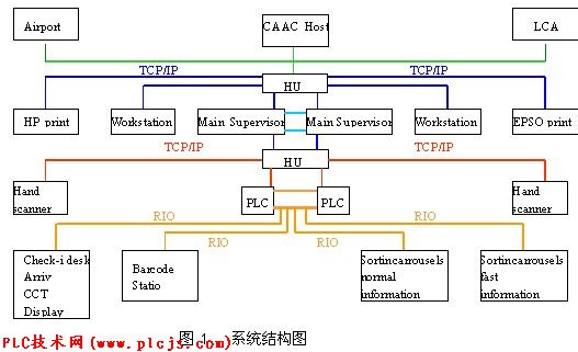

    2.1 控制系统结构
    行李分拣系统(BHS)控制离港和到港两部分系统设备,,采用信息网、控制网和远程I/O链路三级控制结构。两台离港上位控制机采用WINDOWS NT4.0操作系统和INTOUCH 7.0工业组态软件,互为热备,配置双网卡,除与机场计算机集成系统(SI)以及计算机离港控制系统(DCS)构成以太网外,还与下位主控制器PLC构成以太网。PLC选用 A-B公司的两台大型处理器PLC-5/80,互为热备。 PLC-5/80不仅具有丰富的逻辑处理能力,并具有非常强大的数据处理能力。系统结构如图1所示。

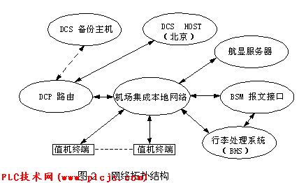

2.2 自动分拣原理
    行李自动分拣系统(BHS)必须和机场计算机集成系统(SI)以及计算机离港控制系统(DCS)进行实时的数据交换,并把获得的数据发送给下位PLC-5/80进行处理。网络拓扑结构如图2。
