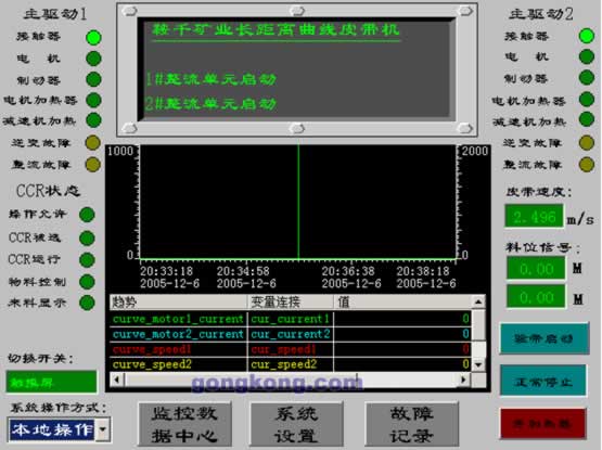

   一、项目背景 鞍千矿场是国家投资近40亿新开设的采矿场,由于矿场处于深山,地域复杂,现场设计将深山中的矿石开采用皮带机输送到集中点进行筛矿,选出优质矿石进行炼钢等工用。皮带机运行距离有1.5公里左右,沿山道向上延伸,属上行皮带,而且途中皮带需要多次转弯,因此采用特性更软的曲线胶带机。驱动部分为两台电机集中在皮带的头部,驱动功率为800KW。 二、解决方案 本项目驱动部分采用西门子6SE70系列整流逆变单元以及西门子1LA8系列异步电机。控制部分用西门子S7-300系列PLC以及TP270-10的触摸屏,PLC和整流逆变器之间采用PROFIBUS 的通讯方式。两台电机的启动方案采取三段式S型启动曲线,用于建立整个皮带的张力平衡;在运转时,为达到两台电机的负载平衡,以其中一台电机作主机,另一台根据两台电机的电流差做动态补偿修正其主给定,同时将两台电机之间的转差率作为固定前馈;采用这种方案无论是启动中还是在运行中负载发生突变,系统都能比较平稳的运行。 本项目作为整个系统的一个子单元,采用以太网和其他系统互联,并采用了西门子最新推出的SCALANCE X-200系列交换机组成的光纤以太环网。 ![]() 系统图  |
