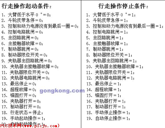

  此项目使用了西门子S7-400的PLC,此工程要求在不连续停机的状态下,将原有的线路接线端子进行更换,将S5切换到S7-400。工程难点为利用每天有限的0.5-3个小时的时间,进行端子更换和程序调试,要求能随时切换到S5作业,并且原有图纸缺少端子图。技术难点为FM450-1、CP441-2和DATA-LINC SRM6100的通讯。
  根据现场实际状况,我利用一周时间根据电气原理图、现场情况,重新画出端子接线图,做出新S7-400的硬件配置,如下图:
  根据工艺流程,编制程序:
    根据项目状况,编制施工方案,同甲方协商一致后,正式施工。
    首先,做好新端子排,利用有限的时间将线路从旧端子排移到新端子排(保证硬件连接的无误同时),将S7-400 PLC的前连接器做好。
    其次,设计一套切换装置,以便能随时进行S5到S7-400的切换。
  最后进行程序的调试,在调试过程中,技术难点出现在编码器上,现场共有行走和旋转两个编码器,行走编码器调试过程比较顺利。旋转编码器调试时,出现数据负漂、角度相差10º的现象,最后在启动门上加上启、停指令解决此问题。
