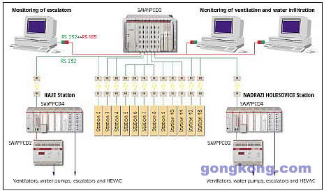

    如图所示,SAIA PCD6被作为主站,MODEM通信不仅通过17个串口提供与14个子站的连接,而且和3个监控系统连接。通信协议选择SAIA S-BUS,所有的SAIA PCD设备都支持该协议,而且所有通用的监控系统都有支持该协议的驱动程序。

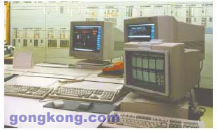

   在监控室内,3个独立的控制管理系统监控每条地铁线路(A、B和C)
