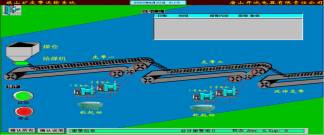

系统为实时监控网络结构,具备有完善的生产监控管理功能,对皮带运输主要环节及相关的辅助环节的生产过程进行实时数据采集、传输、处理、显示、记录打印,对井下运输皮带系统进行远程集中监控,同时配合工业电视系统进行安全图像监视,以确保人员及设备的安全。
监控网络实施后,操作员可在中控室终端上监视控制运输皮带生产过程,完成对运输皮带生产及相关环节的“遥测、遥信和遥控”,实现矿井运输皮带生产系统的综合自动化。
1.  实时运行参数监测。各监控系统实时采集生产工况参数,可以采用图形、报表的形式显示系统的实时工况及目前产量、仓储等。
2.  实时过程控制。分析采集的参数,各系统自动完成过程控制,或由操作员操作控制。
3.  历史数据查询。以上生产实时监测数据均可存贮于生产实时数据历史数据库中,可实现历史回显、历史趋势分析,及直方图、饼图等进行综合分析。

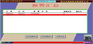

4.  设备故障及模拟量超限报警。当设备故障或模拟量超限时,生产监测及管理网络同步显示故障设备名称,并可实现语音报警、实时打印故障功能。服务器将该故障信息存入故障信息数据库,供以后统计分析。
5.  优化生产计划。在网络服务器中建立了综合历史数据库,定时将生产、经营等数据存入数据库中,制作计划、生产完成情况的趋势分析图表,为今后的生产计划提供参考;根据外运下达计划和设备实际状态、仓储煤量,合理安排生产计划、设备维修计划,以最大限度地减少对生产的影响。

7.  对各个设备及必要传感器的故障状态实时报警,报警方式为声光报警。并且打印实时报警,同时将报警数据贮存入数据服务器,便于统一管理,以便对报警信息进行事故分析;

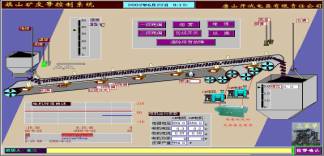

1) 实现胶带机运输系统集中监控,实时监控设备状态和运行参数,并显示数据曲线,对重要信息在硬盘记录;
2) 控制方式分集控自动/集控手动/就地,三种方式可转换。正常生产时,使用集控自动方式,设备按工艺要求的顺序和流程由中央控制台自动启停;集控手动时,可在中央控制台操作各设备,无闭锁和联动关系;就地时,在现场操作;
3) 启动设备前由集控台发预告信号,预告30秒后,若现场均满足集控自动启动条件,设备按顺序自动启动。现场可用停车钮停止启动过程;
4) 现场信号箱设起/停车按钮,现场可随时停车。若设备由集控启动,控制系统接到现场停车停号后,可作急停处理,实施故障停车操作;
5) 按“技术规定”胶带运输机装设拉线开关、跑偏保护、低速保护等,这些信号均接入集控系统,参加设备的紧急停车和闭锁停车;
6) 对设备故障和工艺参数的异常实时报警,并进行声光提示。一般故障只报警,现场非正常停车或严重故障时,故障设备及其上游设备紧急停车,下游设备顺煤流延时闭锁停车。

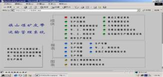

6.2  可实现自动化控制系统与生产管理系统数据共享
计算机管理工作站设信息管理系统,决策者通过管理工作站可根据各自权限远程访问监控上位机,得到现场生产数据报表、设备管理信息和生产统计分析。
