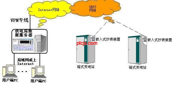

     关键词:电力抄表,箱式变电站,GPRS,RCM2300,Rabbit,Zworld,SoketModem GRPS, 应用背景: 随着国内电力事业前所未有的发展,电力资源的需求也迅速增长。 电能计量是现代电力营销系统中的一个重要环节,而传统的电量结算是依靠人工定期到现场抄取数据,在实时性、准确性和应用性等方面都存在诸多不足之处。电力部门面临着如何准确及时结算购售电量、系统网损等工作,为了能够更好地为经营决策提供有力的数据依据,采用计算机技术来实现电力部门数据的信息化和自动化势在必行。本方案主要是针对电力系统箱式变电站利用GPRS网络远程抄表进行了简要的介绍。 要求: 1.系统能自动通过GPRS公网无线远程抄表,能自动对数据进行判断分析,发现问题及时报警。 2.数据采集点设备可以保存一定的数据量,一旦断电要求数据不能丢失。中心服务器可以设定定时抄表,也可以实时抄表。 3.中心服务器除了可以抄当天的全部数据外,还可以抄以前一段时间内任何一天的定时抄表数据及总数据。 4.要求具有数据传输的安全性和稳定性 解决方案: 系统主要由远程抄表设备和中心服务器组成。 远程抄表设备主要功能是采集用户用电数据,存储数据,定期通过GPRS网络上传数据,接受中心服务器指令等。 中心服务器主要功能是数据存储,分析数据,通过统计分析,及时统计各用电计量装置所上传的数据,同时也可及早发现用电网络所出现的不平衡问题。并通过各种方式向管理人员提供查询分析功能。 系统方案图 ![]() GPRS介绍
    GPRS-General Packet Radio Service,通用无线分组业务,是一种基于GSM系统的无线分组交换技术,提供端到端的、广域的无线IP连接。数据传输速率最高理论值可达128k,目前接入速率可达到40k(与之对比,普通电话拨号的接入速率为56K),能满足用户无线数据通讯的需求。 远程抄表设备
    主要采用RCM2300控制器模块,这一模块简化了网络嵌入式系统的开发时间和花费,RCM2300提供基于web的接口能够通过网络或Internet来控制、监测及调试嵌入式系统。RCM2300的软件工具包,提供TCP/IP协议和工业级的 Dynamic C系统软件进行二次开发。这一模块尺寸仅有1.15x1.60英寸大小,4个串口,29个I/O引脚。数据传输模块主要采用嵌入式的SoketModem模块来和GPRS网络通讯。Multitech的SocketModem GPRS是一个完整的,易于集成的嵌入式无线Modem,通讯速率高达85K bps,嵌入式TCP/IP协议栈。 RCM2300模块实现对数据的传输和电表的智能控制,模块接收服务器端通过SocketModem GPRS模块到达的数据,经过分析,查询指令经RS485接口传输给变电设备,控制指令通过控制I/O对变电设备智能控制。变电设备接收到查询命令后,反馈回相关信息,信息到达数据处理模块后,模块按事先配置的参数进行处理,需要回送到服务器的数据经SocketModem GPRS模块传输,并根据变电设备反馈进行智能控制和报警处理。 中心服务器 是基于数据库系统的一个TCP/UDP SERVER端,可以响应多个客户端的连接请求,并对TCP/UDP数据包进行接收、存储和分析,建立终端对应的数据分析、记录数据库,并提供数据分析和数据记录查询功能。 相关产品: RCM2300控制器模块 ![]() 22.1 MHz的时钟,256K的Flash,128K的SRAM, 7个定时器, 时间/日期时钟,29个通用 I/O, 看门狗定时器和4个串口。
