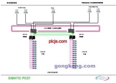

一系统概述 随着经济高速发展,城市化步伐速度也日益加快,城市生活垃圾和工业垃圾处理问题正变得日益突出。每年全国城市垃圾清运量达数亿吨,在各大城市中,垃圾包围城市的现象非常普遍。垃圾已对大气环境及地表和地下水及江河、湖泊等造成了严重污染,生态环境正在遭到严重破坏。因此,结合城市具体情况,对垃圾的处理技术和处理系统及其控制策略等相关问题进行探讨,找出处理效果好、经济上可行的处理方案已成为目前城市垃圾处理问题研究的热点之一。 焚烧处理垃圾的主要优点是垃圾减量最大,无害化比较彻底。如焚烧垃圾发电是现有垃圾处理方法中占地较小,效果较好的方法。另外,建立垃圾焚烧发电厂,可解决垃圾渗沥液引起的污染地下水问题,垃圾焚烧后的废渣进入制砖厂,既减少了对环境的污染,还可产生一定的经济效益。城市生活垃圾、工业垃圾、淤泥和废橡胶轮胎等垃圾焚烧处理技术,利用垃圾焚烧的余热发电,变废为宝,将是今后环保技术的一个重要发展方向。 垃圾焚烧工作原理:垃圾经自动给料单元送入焚烧炉的干燥床干燥,然后送入炉排,炉排在脉冲空气动力装置的推动下抛动垃圾,垃圾与炉排片上的均匀气孔喷出的助燃空气混合燃烧,燃烧产生的热量进入余热锅炉,将锅炉给水加热到压力约4Mpa,温度400℃左右的蒸汽,再推动汽机发电机组发电。由主燃烧室挥发和裂解出来的烟气进入第二、三级燃烧室,进行进一步燃烧,使烟气的温度高达1000℃,烟气在此稍作停留,使有毒烟气迅速分解,后经烟气处理设备和除尘设备处理合格后排入大气。 垃圾焚烧发电厂主要技术参数: 焚化炉锅炉2台,垃圾处理量350t/天,蒸汽量 35t/h,过热汽压4.0Mpa,过热汽温400℃,炉膛温度980℃,给水温度145℃ 。 汽轮机发电机组一套,主蒸汽压力3.9Mpa,主蒸汽温度390℃,发电功率12MW。 二 系统要求 1.提供完善的垃圾焚烧、余热发电DCS控制系统; 2.控制系统采用全冗余配置,保证系统高效、可靠、安全; 3.监控功能友好易用,汉化操作界面; 4.提供方便易学的功能组态,和专用功能块和图库,方便系统功能扩展或修改。 三 系统配置与功能实现 该控制系统采用西门子最先进的过程控制系统PCS7和Profibus-DP现场总线技术,控制系统不仅要承担起全厂的生产过程控制,还要根据垃圾成分的变化快速调整控制程序,以保证焚烧工艺的安全性,使其不再产生二次污染。Profibus-DP总线的通讯速率可达12Mbps,S7-414H双机热备系统和ET200M分布式I/O组成的Profibus-DP总线网构成切换结构,实现故障时的无扰自动切换。上位机采用WinCC V6.0组态软件进行系统组态。该厂的垃圾焚烧工艺引进加拿大RICHWAY公司专利技术,采用四级脉冲炉排,各项指标均达到国际环保要求。 控制系统提供的主要回路控制功能有:炉膛压力控制、干燥炉排温度控制、再循环烟气温度控制、锅炉汽包水位控制、过热蒸汽温度控制、热井水位控制、除氧器水位控制。 ![]() 1.操作员站(OS站)和工程师站(ES站) DCS系统配置4套独立的操作员站(OS站),其中两台焚烧炉配两个OS站,汽机和辅机控制配两个OS站。每套OS均采用成熟、可靠的DELL商用计算机。 OS站为操作员提供图形、列表、操作、历史数据再现等,可在打印机上输出。运行Windows 2000多任务网络操作系统下的PCS7 OS站应用软件。所有OS站均为全能值班配置,图像、操作、数据一致,实现机、炉、电的运行操作。 系统配置1套工程师站(ES站),采用成熟、可靠的DELL商用电脑。 ES站主要完成实时数据库、控制块、图形、趋势、报表等系统数据的生成和下装,完成对系统的详细自诊断和系统数据的列表和后备。运行Windows 2000多任务网络操作系统下的PCS7 ES站应用软件。 |
