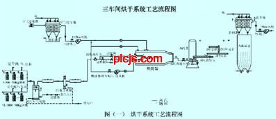

超细氢氧化铝物料烘干系统工艺流程如图1所示。物料烘干系统主要包括无聊、风路、热源3项要素。
图1 烘干系统工艺流程图
2.1 料源的物流过程
由上一道工序分解出来的物料由净1皮带、净1短皮带、净2皮带输送到a闪蒸干燥器,通过热风经a布袋收尘器进入成品仓,最后包装出厂。
2.2 空气的流动过程
空气经空气过滤器一级过滤,再经空气收尘器得到净风,最后经燃烧器把热风送至a闪蒸干燥器。
2.3 热源的供给过程
外送的液化汽经蒸气加热气化后,通过切断阀与调节阀,提供燃烧器汽源进行燃烧,给整个系统热能。

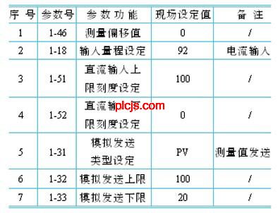

(1)闪蒸出口温度控制参数设置:该回路的调节仪表型号ut01,其主要参数设定值如表1所示。
表1 出口温度控制参数设置

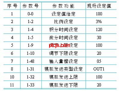

(2)风机运行频率控制参数设置。该回路的调节仪表型号ut02,其主要参数设定值如表2所示。
表2 风机运行频率控制参数设置

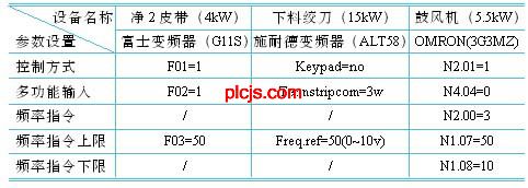

(3)变频器参数设置。除鼓风机自动控制外,净2皮带、下料绞刀变频器采用的是外部控制方式,它们的具体参数设置如表3所示。
表3 各变频器参数设置

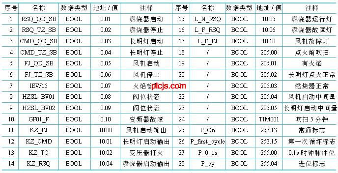

(2)plc的i/o地址与符号分配如表4所示。
表4 plc的i/o地址与符号分配表

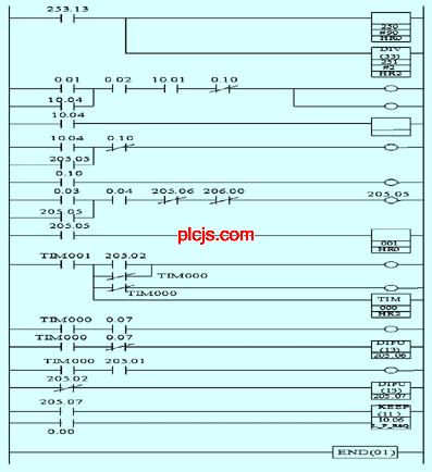

(3)系统plc程序梯形图:根据系统控制原理与要求,设计出如图4所示的plc梯形图(核心程序):
